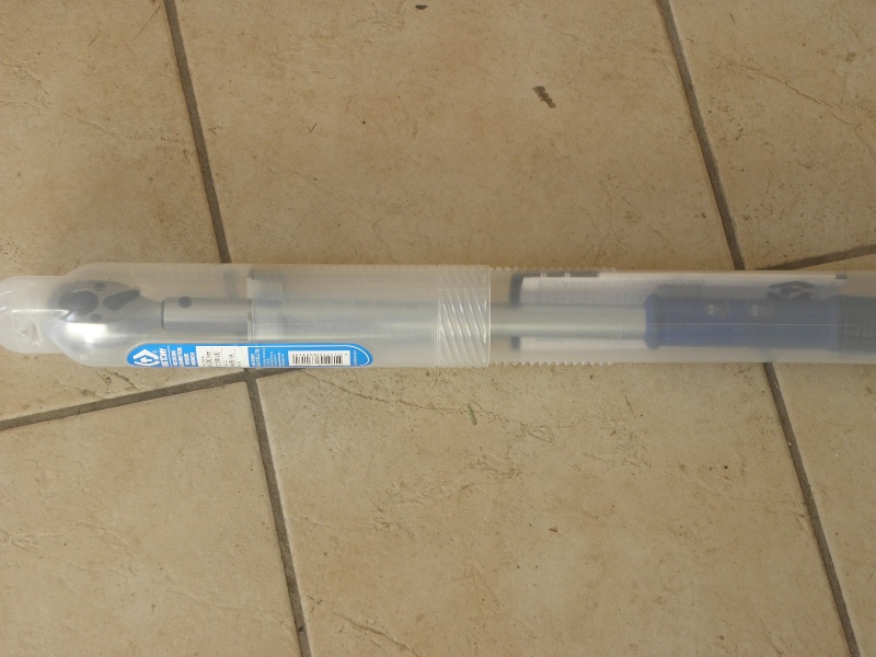

bonsoir à tous , je continue , j'ai investi dans une clé dynamométrique de marque king tony, pour moins de 100 € ttc , je vous la livre en photos , de relativement de bonne qualité , le seul reproche , c'est la lecture des graduations , mes yeux ne sont plus assez jeunes ....
noter l'élégant coffret PTDR PTDR
EQUIPEMENT DE L' ATELIER - Page 2 Pc260710
