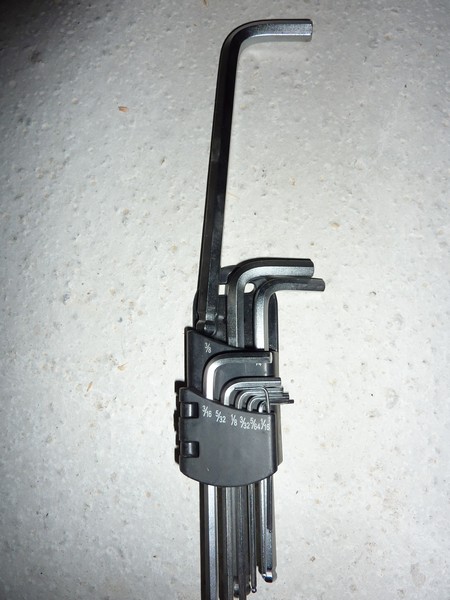

Bon!
Je suis allé faire un tour dans le garage hier soir... l'histoire de me faire mal... Sad
Il s'agit bien d'une allen....
la clé en place...
de 3/8" ...
Tu sais tout... maintenant, tu peux avoir un carré, comme Cyrille... mais mes 2 AMC 20 ont ce bouchon à clé allen...
