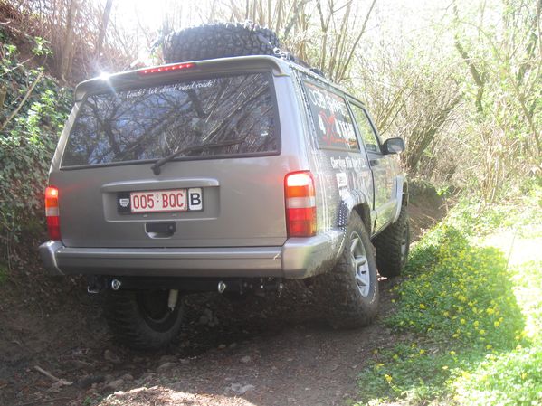

Bonjour, j'ai installé le même kit su mon XJ.
Le cales pour descendre la barre stab ne servent que si tu n'as pas les biellettes ralongées, sinon la barre stab ne se met plus correctement.
Comme tu as achetés les biellettes déconnectables je présume que c'est les biellettes ralongées donc pas besoin des cales! Wink
Perso je l'ai fais venir directement des USA par un revendeur de pièces US en Belgique, prix quasi imbattable!
Et je suis très content du kit, elle croise bien et reste très agréable sur route
Conseil rehausse pour XJ - Page 2 2011-3820
Et toutes les barre stab sont connectées..
Par contre j'ai rajouté un jeu de jumelles teraflex en plus derrières car les pneus frottaient dans les coins de pare choc derrières

Message  yous Ven 20 Mai 2011 - 19:39
oui par raport a la monte d origine j ai gagner 5cm
