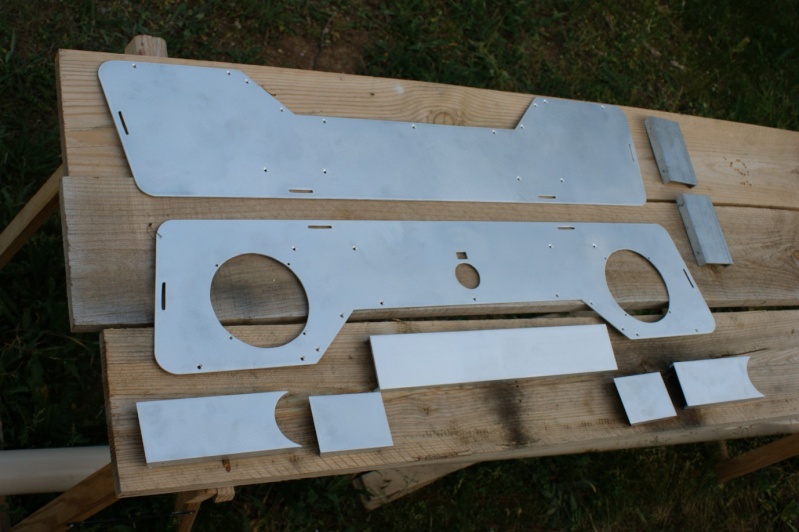

ça y est c'est parti ... pour la réalisation d'une "soundbar plus"
après avoir relevé l'angle des barres de renfort à l'AR (100°) et le diamètre (Ø80) puis choisi mes HP (17 cm), j'ai réalisé un modèle en carton pour voir l'encombrement et le rendu ...
j'ai réduit la largeur au maximum (les plans viendront bientôt !) j'avais prévu 300mm de large je suis passé à 230 mm !
c'est réalisé en tôle alu 25/10 largeur 230 mm qté:2 + du U alu 80*20, le tout sera peint ou anodisé (bleu ou noir) si possible, si pas trop €€€ !!!
le petit "plus", c'est l'ajout d'une prise type "allume cigare" et d'un petit éclairage plafonnier ! mais là j'ai pas encore ce que je veux, alors je bloque !!! où est-ce que je peux trouver ça en neuf ?
Le tout sera tenu par des velcro (?) en 4 points

Fabrication Soundbar YJ Empty Re: Fabrication Soundbar YJ
Message  nico Lun 18 Avr 2011 - 13:19
Salut Dider!
Beau projet, mais j'ai juste un doute? scratch
Je suis pas un pro de la sono et loin de là même!!! What a Face Mais es-ce que tu ne va pas avoir un rendu trop métallique voir vibratoire si tu fixe tes HP sur la tôle et qu'il n'y a aucun silendblocs Question
C'est juste pour ouvrir le débat et surtout pas une critique Exclamation paix

Message  Bigball Lun 18 Avr 2011 - 18:38
SAlut,
pas de soucis Nico !!
toutes les remarques sont bonnes à prendre.
Par précaution, je collerai, au mastic et en faible épaisseur, les tôles sur le U.
Après pour le pb de la résonance peut-être qu'en collant de la mousse comme l'a fait Bertrand ça sera mieux ! ou alors des boîtes à oeufs !!!! PTDR
Je n'ai pas trop de pb pour trouver de la tôle alu, alors ... Rolling Eyes
C'est après avoir vu ton sujet, Bertrand, que j'ai eu l'envie de faire un peu la même chose !!! silent
le rendu est vraiment propre.
Je me tâte au sujet de la couleur !! bleu ou noir ? Les filles disent que le noir ça va avec tout ....... (ce qu'elles disent moins, c'est que ça cache les rondeurs !!)
bref, trop de bleu c'est pas mieux !
merci pour les photos
Message  nico Lun 18 Avr 2011 - 21:15
Je pense que ton joint de mastic associé à un feutre sur l'intérieur devrait améliorer le rendu (acoustique!)
Pour ce qui est de la couleur, je pense que le bleu sera top avec ta voiture pouce up En revanche si tu veux le vendre un jour, le noir sera mieux!
