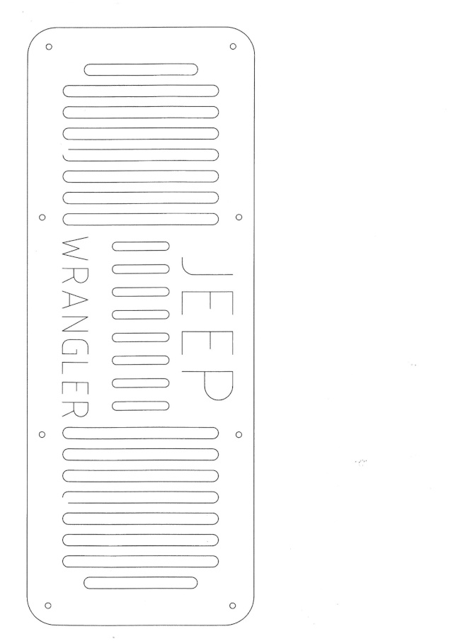

Voici un premier jet !
La partie ecrite n'est pas ouverte ! juste 1mm de prof.
après, ça peut etre plus simple avec que des parties droite ou que des rosaces ...

attention ce que j'ai dessiné, c'est un exemple !! un peu spécial !!
j'ai fait une version identique à l'original, toutes les ouvertures droites.
Maintenant, je peux faire la même chose que le dessin sauf que je remplace les rosaces par des ouvertures droites ... je vais le dessiner demain !
pour l'épaisseur, je vais pouvoir le faire en 5 mm alu ou moins, mais pas plus !

une version plus simple !
si certains ont des propositions à faire ...

la forme est plus simple !
ça passe mieux !
j'essaye de trouver un dessin qui rappelle d'avantage la calandre et les feux rectangulaires, qui fait tout le charme d'une Jeep ! ...
( je taquine les phares ronds !!) tongue
je pense que ça peut encore s'améliorer ! mais dés que je peux, je lance cette version.
Il faut cependant que je valide la position des 8 trous, si qqun connait l'entre axe exact !
