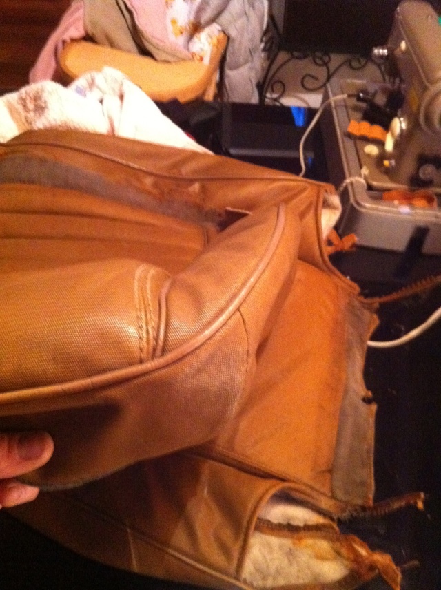

- Démonter les sièges de leurs supports ,faire surtout des photos du sièges encore "entier"!!! .... cela pourra vous servir lors du remontage , car il est possible de bloquer sur un assemblage de morceaux scratch , la photo vous permettra de vous rappeler le montage d'origine ( d'ailleurs je fais la même chose sur la mécanique !!!)
- Après ! commencer le "démontage " par le dessous du siège , je n'ai pas de photo .. Sad , vous verrez l'ensemble est tenu par des "griffes" en forme de C fermé...
il faut donc les enlever un à un , pour libérer les "tringlettes " de métal , rien de compliqué jusque la .

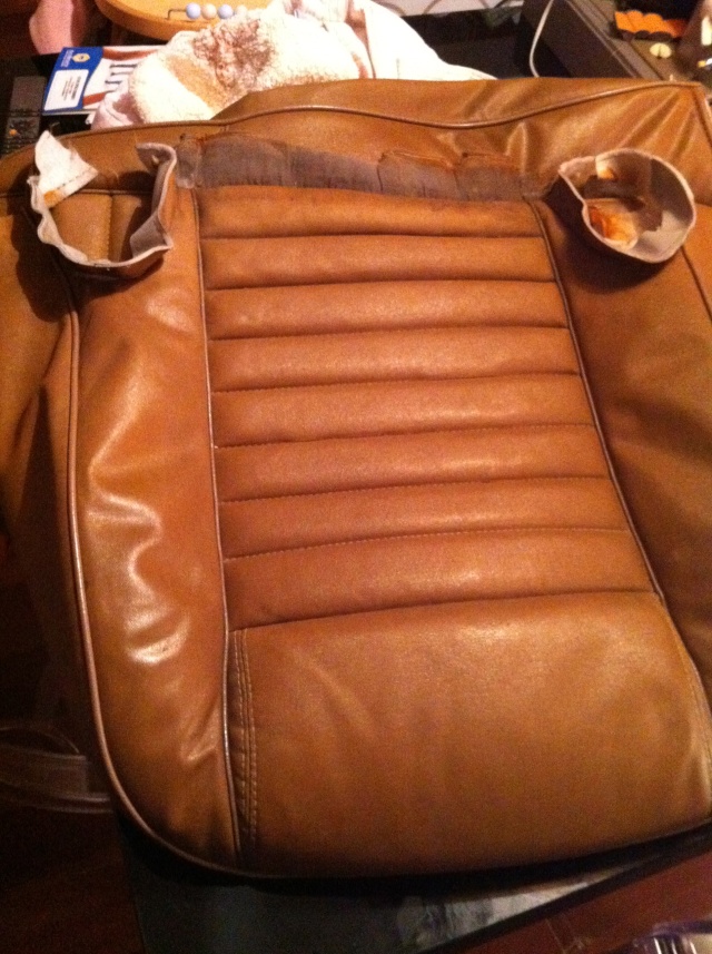

-L'assise est tenue elle aussi par 2 tringlettes en métal sur le sièges , et le dossier lui par 1 seule , vous verrez de vous même lors du démontage geek
Les tringlettes sont au niveau des 2 longues coutures parallèles ci joint photo
la même vu de dessous
Pour le dossier vous verrez la tringlette ce trouve au niveau de la 5 eme couture en partant du haut
Une fois les tringlettes "dégrafées" , vous pourrez retirer l'ensemble de housses du siège ( assise + dossier ) et vous aurez donc ça :

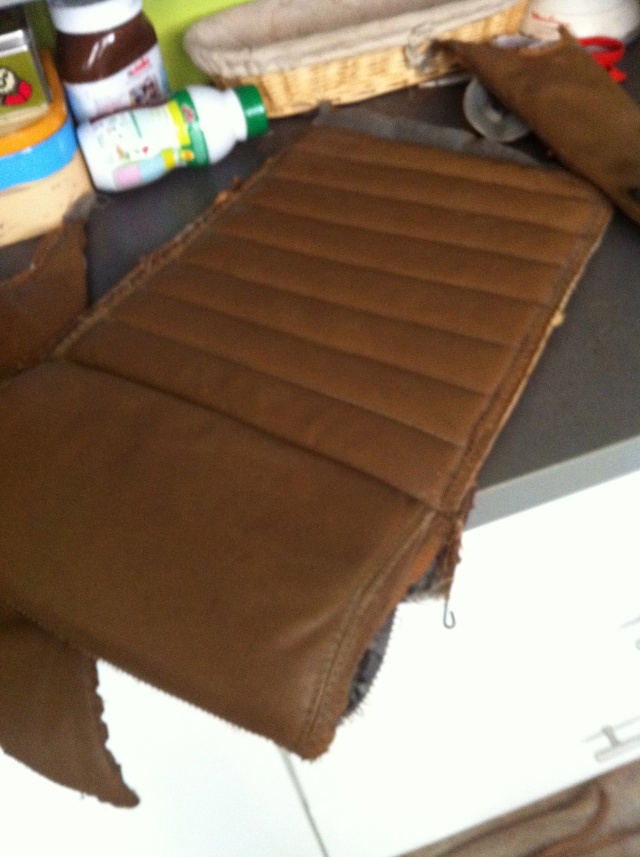

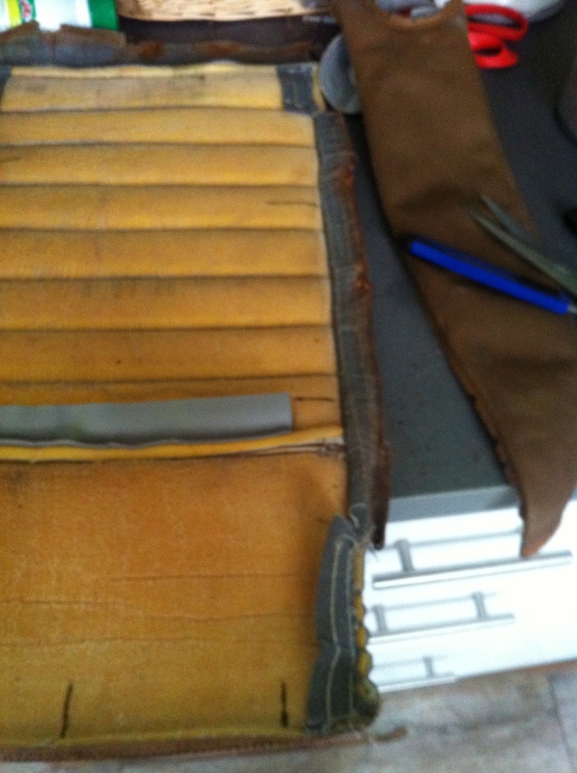

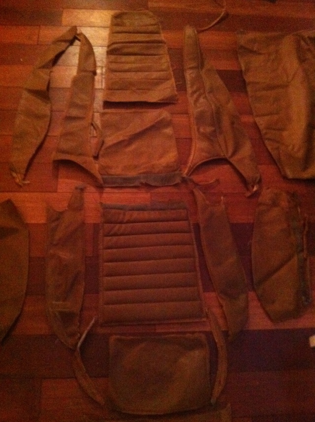

Pour les sièges du cj , j'ai fais "simple" , j'ai donc décousu l'ensemble des pièces les unes des autres , pour m'en servir de "patron"
1er étape ! tout découdre , soit avec un ciseaux , soit ( si votre femme à ça ! ) un "découvite" ci dessous
une fois l'ensemble décousu ... vous aurez donc ça !!!! affraid
Un joli puzzle !!!!! Very Happy
Jusque la , rien de difficile , juste du démontage !! ( suivi l'heure .... une bonne bière est bien mérité !! a la tienne

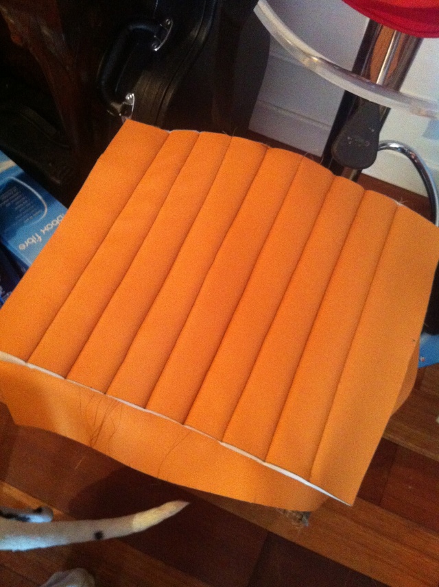

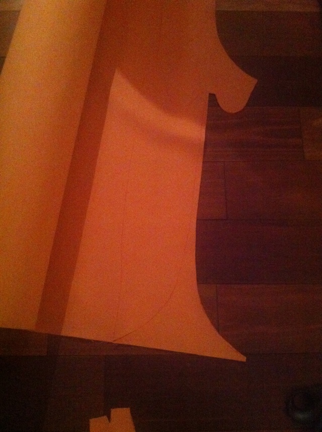

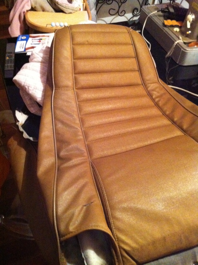

4: Chaque pièce est montée( cousu) sur une mousse de 1cm .. pour créer du"volume " au siège , lors du piquages
donc pour chaque morceau , il faudra faire le patron sur le nouveau "simili " ou "cuir"
puis le piquage , sur les pièces de mousses .....

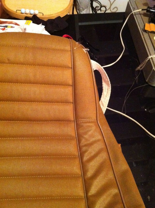

Pour les coutures bien parallèles , j'ai tracé au crayon de papier puis piqué à la machine... qui s'efface sans soucis après le piquage
En étant consciencieux , ça devrai le faire sans soucis !!! amen

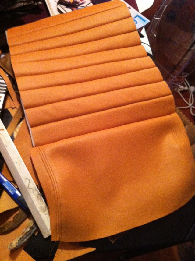

Un fois l'ensemble des pièces cousus sur les mousses .... on passe à l'ensemblage ( vous comprendrez l'utilité des photos prises un peu plus haut )
On test ... à mesure de l'avancement ( histoire que tout soit ok .. y a pas de raison ... si on a bien tracé !! )
Et on continu à assembler ....
une fois l'ensemble monté , c'est la qu'il faut être patient ! pour la mise en place ... et ajuster au mieux son travail !!
Pour l'assise:
-ré-agrafer les deux tringlettes démontaient au début du tuto ! ( si besoin .. un coup d'oeil sur vos photos )
pour le dessous .. vous pouvez utilisé du fils de fer , pour faire simple ! ( vous comprendrez ... si vous vous lancez dans l'aventure )
si tout va bien , vous aurez ça Surprised
Pour le dossier , même chose ... sauf que l'ensemble est comme une "chaussette"
Préparation des patrons ... découpe ... assemblage ... mise en place
Une fois fini .......

Pour info ... j'ai gardé le patron ... donc je peux en faire sur papier .. et vous les envoyer !!! a la tienne
