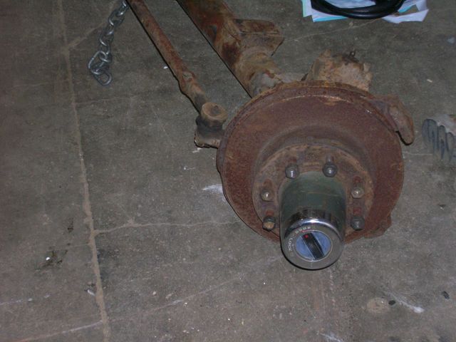

MessageSujet: Dana 60/30   Dim 4 Mai 2008 - 20:54
merci beaucoup pour le soutien ...
aller une petite comparaison de dana 60/30....
pour les diffs .... What a Face
[img]http://www.jeepsuperforum.com/[/img][img]http://www.jeepsuperforum.com/[/img]
les arbres ..... affraid
piston de frein du 60 plus gros que la canette de ma boisson favorite !!! un peu plus balèze que l'origine ....
