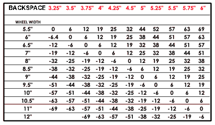

un peit tableau pour vous aider dans les conversions
d'origine on est en largeur 7 pouces avec un backspace qui avoisine les 5 pouces .....
backspace: ditance séparant le bord intérieur de la jante de la face d'appui sur le moyeu...
