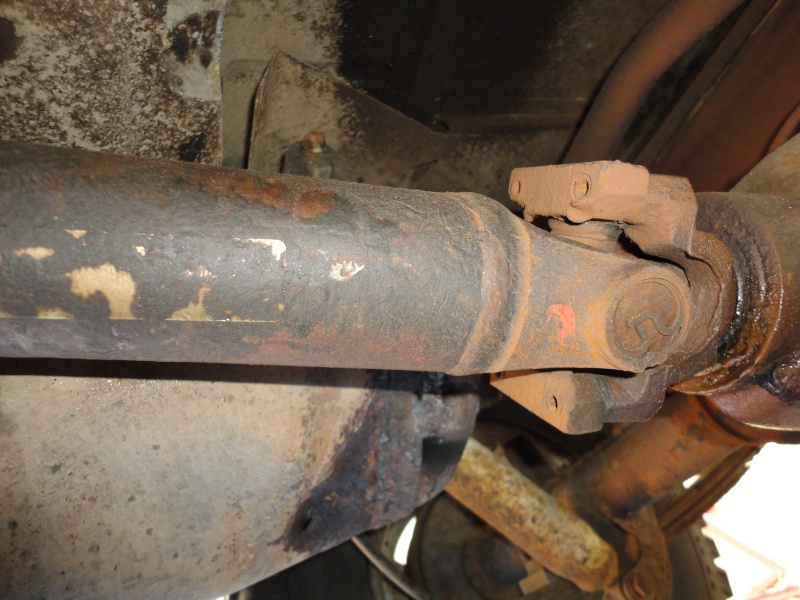

Ah !!! au niveau du pont, c'est pas mieux. On y reviendra plus tard  bof

Démonter l'arbre de transmission et le sortir délicatement, en aillant prévu une petite bassine pour recevoir le peu d'huile qui coulera.

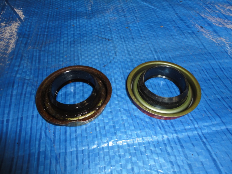

Le vieux et le neuf  scratch
