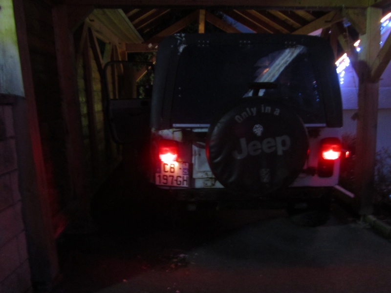

MessageSujet: re   Lun 26 Nov 2012 - 19:15
bon, il fallait bien que je m'occupe avec ce temps de m...e , alors je me suis attaqué aux feux arrières;
pour, mémoire, suite à l'amour immodèré de ma voiture avec les ravins, le feu gauche avait été pulvérisé, et le droit était tellement corrodé qu'il fallait changer tout ça;
j'ai donc commandé des feux arrières chez un dealer allemand reconnu, que voici, que voilà
à noter qu'il y a 2 modèles et j'ai choisi celui dont le combiné lanterne/feu stop se trouve en bas du boitier
première chose à faire: supprimer le connecteur pour adapter le cablage de la CJ7;
voici le feu droit recablé:
avec en haut, un fil rouge et noir qui permettra la connexion du 3° feu stop et au milieu avec l'oeillet qui permettra la mise à la masse du bloc optique, grâce au boulons de fixation (j'ai prévu un montage contre écrou et rondelle crantée)
et le feu gauche:
comme je vous l'avais dit aussi, il y a un vrai problème de corrosion dans ces feux car l'humidité remonte par les boulons de fixation; donc pour éviter ce problème, j'ai découpé, dans de la chambre à air, 2 pièces qui seront prises entre la carrosserie et le bloc optique, ce qui aura aussi pour effet d'éviter aussi que la saleté s'infiltre entre le bloc optique et la tôle
Je vous disais plus haut que j'avais choisi un type particulier de bloc optique; la raison en est que le fond de ce bloc est amovible et qu'il est donc possible de le découper, et comme la fonction lanterne est en bas, ça va permettre d'y coller une pièce transparente pour éclairer la plaque, d'mmatriculation et de supprimer l'éclaireur d'origine moche et d'éliminer une source supplémentaire de problème d'éclairage;
voici dans l'ordre le feu droit avec le fond démonté, le fond découpé et la pièce qui sera collé dans la découpe, pièce que j'ai pris dans les tiroirs de vis et écrous de coffrets et que j'ai formé sur le fond du bloc optique en le chauffant au décapeur thermique
Dernière chose: ces blocs étant indifféremment droite ou gauche, il n'y a pas de catadioptre sur le côté, mais j'a trouvé ça chez mon brico local, et qui vont très bien faire l'affaire
Localisation : PULVERSHEIM
MessageSujet: re   Dim 9 Déc 2012 - 21:16
bon, on continue?
j'ai eu un petit problème avec la pièce découpée pour réaliser l'éclairage de plaque: elle a cassé car la matière n'a pas supporté la découpe, et comme un problème ne surgit jamais seul: impossible de coller car ce doit être de l'ABS;
c'est tout? non: renseignement pris chez le fabricant, il me fallait contacter le revendeur chez qui j'ai acheté en Allemagne > pas de réponse;
donc il a fallu trouver la solution;
ayant donc 3 boitiers de feu intègres: le mien et les 2 cèdés par un pote, qui étaient plus corrodés que les miens je me suis dit qu'il devait être possible en découpant le boitier de recréer la pièce cassée, et comme la pièce en ABS était démontable, l'étancheïté n'était pas totale et donc le risque de corrosion des tôles internes étant certain, j'ai donc décidé de refaire les 2 fonds et donc découpé 2 boîtiers, dont voici le résultat
et voici les 2 feux reconstruits, le droit avec le fond plein
et le gauche avec la partie transparente pour l'éclairage de plaque
le collage s'est fait de la façon suivante: mise en place à la cyanoacrylate et jointoiement avec une colle pour matières plastique, ces colles étant une dissolution de polystyrène choc dans un solvant type MEC, ça permet de combler les interstices inévitables ( depuis les photos, j'ai encore rechargé pour obtenir un joint sans manques, opération à faire et refaire jusqu'à comblement complet, avec ponçage intermédiaire jusqu'à résultat parfait)
cette fois plus de casse et solidité et étancheïté garantie

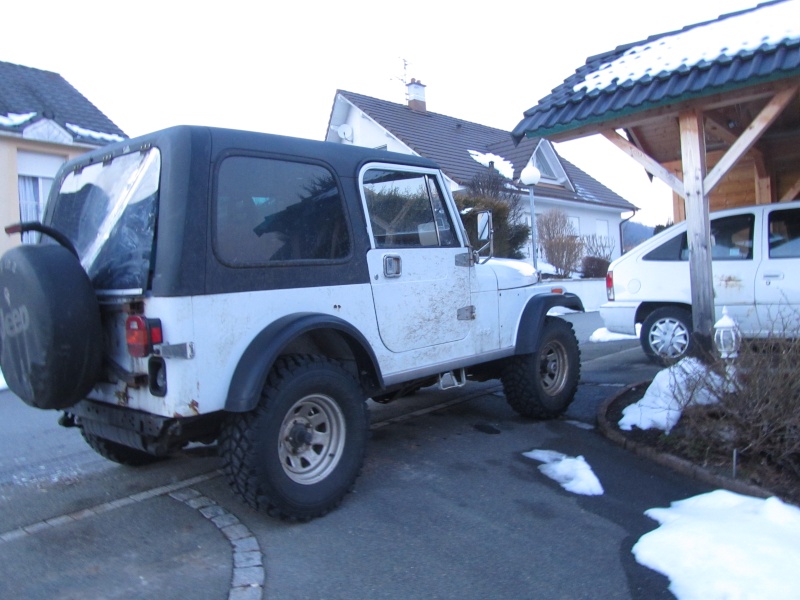

MessageSujet: re   Mar 29 Jan 2013 - 18:42
avec un peu de retard, je viens de recevoir mon cadeau de noël
en effet, quand j'ai changé mes pneus, les nouveaux dépassent des ailes et ça me crépi la caisse chaque fois que je vais en TT et c'est un peu pénible;
pour mémoire, la comparaison entre l'origine en blanc et le nouveau en noir
autre bonne nouvelle, je viens de trouver un moteur d'origine, sans turbo, avec 60000km et pour 200 €, alors je n'ai pas hésité;
je me suis renseigné: il est toujours possible de faire homologuer la transformation en TD mais si ça doit ne pas se faire, j'ai la solution de repli;
