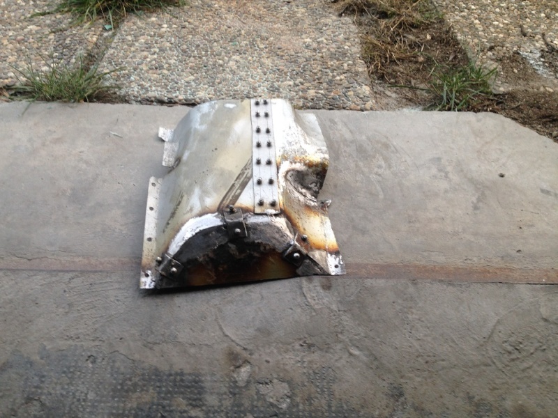

je suis en train de bosser sur les ailes, la grille et le capot, mais je vous mets déjà 2 petites choses qui ont pris tournure:
- l'écope de refroidissement de l'intercooler: j'ai soudé la plaque de fond et le raccordement entre la partie qui va passer derrière l'amortisseur et la partie qui est située devant
- le 2° travail: le boitier de filtre à air: j'ai déplacé la tubulure qui amène l'air au turbo; elle était situé côté tube d'admission et orientée obliquement vers la tubulure d'admission (du côté gauche de la photo), ce qui aurait posé problème pour raccorder le turbo; j'ai donc déplacé la tubulure vers le couvercle du boitier et dressé cette tubulure à l'équerre, le tout toujours soudé à l'arc, et bouché l'ancien emplacement avec un patch de tôle prélevé sur un capot de ZX acheté à la casse
Ca n'a pas été très facile car la tôle est extrèmement mince, et ce d'autant plus qu'il y avait de la rouille qui amincit encore plus la tôle: je comprends pourquoi la tubulure d'entrée d'air était brasée à l'argent!!!
le résultat me convient bien quand même
