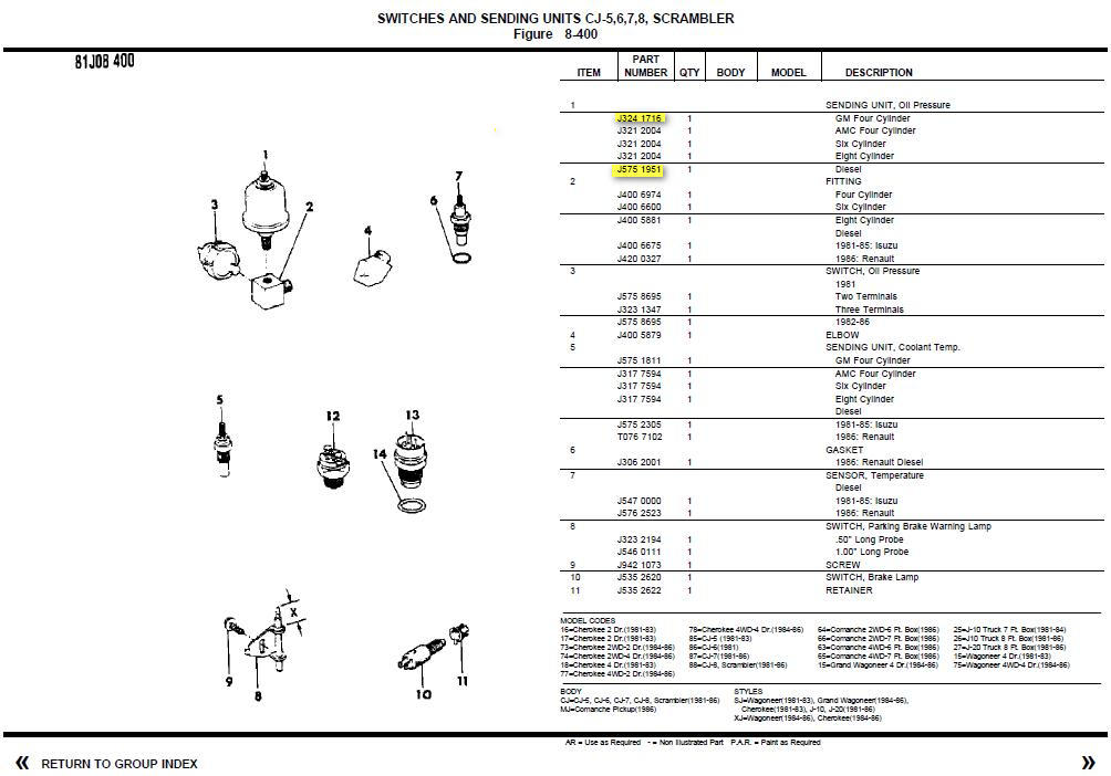

Salut Frenchy,
Je suis pas d'accord avec toi... cette sonde est identique pour tout les moteurs 4 cyl ou 6 cyl ou V8...
SAUF: Le 4 cyl 2.5 GM et la motorisation Diesel... Quel sonde de pression d'huile pour CJ7 diesel ? Hein42et je pense que dans ce cas ,que c'est UNIQUEMENT parce qu'il a l'adaptateur pas metrique intégré)

Salut Frenchy,
Quel sonde de pression d'huile pour CJ7 diesel ? Copie_10
Qui peut me donner la fonction exact de la piece N° 3, je l'ai viré il y a très longtemps en même temps que le recyclage. j'ai supposé il y plus de 20 ans smile que ce contact de m***e en faisait partit
Nombre de messages : 831
Quel sonde de pression d'huile pour CJ7 diesel ? Empty
MessageSujet: Re: Quel sonde de pression d'huile pour CJ7 diesel ?   Quel sonde de pression d'huile pour CJ7 diesel ? Icon_minitimeLun 3 Sep 2012 - 17:00
@ Steff : est-ce que tu as la pièce n° 2 à tout hasard car je ne vois pas à quoi ça ressemble ?
pour la pièce n° 3 je ne peux pas t'en dire plus car je n'en ai aucune des trois...mais quelqu'un d'autre va surement te répondre.
Cinq merci
La N° 2 ressemble à un Dé avec sur une face une axe fileté que permet de le visser sur le bloc.
Sur une des faces perpendiculaires du dit axe est vissé la piece N°1 et sur une autre face la piece N°3.
J'espère avoir été claire, sinon je ferai une photo !

MessageSujet: Re: Quel sonde de pression d'huile pour CJ7 diesel ?   Quel sonde de pression d'huile pour CJ7 diesel ? Icon_minitimeSam 15 Sep 2012 - 12:26
Oui, effectivement sur le moteur 2.1l TD la sonde se monte sur le refroidisseur d'huile déporté
et donc l'emplacement de la sonde sur le bloc moteur est obturé par un boulon.
Steff
