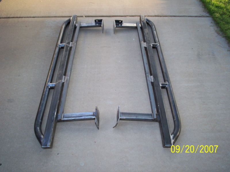

Voici ma nouvelle réalisation
Je copi ceci
Rock sliders XJ Xj_sli10
Rock sliders XJ Xj_sli11
Donc j'ai commencé comme avec un tube carré de 40x40x3 sur lequel j'ai soudé des courbes plus un tube.
Rock sliders XJ Dscf1810
Rock sliders XJ Dscf1811
Après on installe des entretoises
Rock sliders XJ Dscf1813
Je me suis lancé la soudure à l'arc pas facile au début, je préfère de loin mon chalumeau.
Mais j'arrive à faire sa Very Happy
Rock sliders XJ Dscf1814
Après j'ai aussi tenté un nouveau truc et sa je suis content, à la place de corriger les défauts au mastic je l'ai fait à l'étain.
Avant
Rock sliders XJ Img_0310
Penadant
Rock sliders XJ Img_0311
Après
Rock sliders XJ Img_0312
Voila sa donne sa
Rock sliders XJ Img_0313

Super boulot tres belle soudure par contre l'etain je pense que tu l'applique au chalumeau ?

J'aurais des questions techniques concernant la depose de l'étain
1) nature de l'étain employé en fait sa composition
2) diamètre des barres d'étain
3) décapage ou non avant dépose de l'étain ou alors étain trempé dans une poudre d'apport .
4)je suppose que le metal est chauffe ,la barre d'étain appuyé contre et que la depose s'effectue lorsque l'étain est porte a température de fonte .
5)quel outil technique est employé soit chalumeau oxy ou ....
Nombre de messages : 2355
Rock sliders XJ Empty Re: Rock sliders XJ
Message  Flotflot Ven 28 Sep 2012 - 10:14
jeeper cj7.91 a écrit: merci Florian
pouce up travail
Ce sujet est fort intéressant .
Salut et merci à tous pour les encouragements. Embarassed Le projet avance vous inquiété pas.
1) L'étain de ces de la baguette à 33% d'étain
2) Pour le diamètre peut importe mais les miennes font 10 mm
3) Oui décapage avant l'étain est un métal noble donc accroche mal sur un surfface pas propre. Moi j'ai pris du décapant spécial Zin sa fonctionne très bien
4) En gros tu chauffe le métal et pas l'étain c'est le métal qui vient faire fondre l'étain quand tu l'applique dessus
5) Moi j'ai pris mon oxy, mais un propane ou même une lampe à soudé peut le faire

Sa avance
La construction est presque fini
Donc voila
Rock sliders XJ Dscf1816
Rock sliders XJ Dscf1817
Alors pour les fixations je me fixe sur le chassie avec deux plaques en acier de 4mm qui sont visées avec 4 boulons de 8 chacune.
Rock sliders XJ Dscf1818
aussi j'ai une corniére qui viens se boulonner avec 4 boulonts de 6 sur sa
Rock sliders XJ Dscf1819
La cornière
Rock sliders XJ Dscf1820
Une fois assemblé
Rock sliders XJ Dscf1822
En cours de construction bien sur
