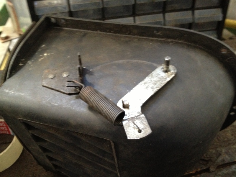

Il reste plus qu'à monter le volet d'aération passager mais la commande s'est déssoudée ! que puis-je faire pour souder correctement ? a l'étain ? j'ai peur de fondre l'élément en plastique   study scratch
Kate fait du chauffage (restauration bloc de chauffage CJ7) Img_0317
Et voilà c'est fini !!  hey man  ah oui, j'ai passé un coup de soufflette pour dégager la poussière qui s'est incrustée dans le radiateur depuis les années 80 et j'ai passé un coup d'eau dans le radiateur, il y avait de la boue la dedans ! c'est pour ça que ça chauffe pas beaucoup, donc maintenant cet hiver je vais moins geler les c******s !! Et finalement, il y avait pas de feuille morte ou des boules de poussières qui trainaient dans le bloc pas comme dans le bloc chauffage de Keith  !

Sinon j'ai réussi à réparer ceci et sans soudure !
Kate fait du chauffage (restauration bloc de chauffage CJ7) Img_0319

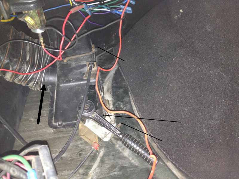

Salut !
Une demande par MP :
Citation :
bonjour
j'ai besoin d'un coup de main j'ai démonter sans repérer les cables qui vont au chauffage
pouvez vous m'indiquer la ou ils vont ainsi que la position sur le tableau de bord
out38:!:
Kate fait du chauffage (restauration bloc de chauffage CJ7) Img_0316
alors tout à gauche, c'est le désembuage, qui correspond à la commande de la tirette tout en bas sur le TDB.
la 2e fleche au milieu du bloc si on redresse la photo correctement, c'est la commande de chauffage, c'est la 2e tirette en partant du bas du tdb, et enfin tout a droite non visible sur la photo, c'est la tirette d'air frais, qui se trouve au dessus de la tirette du chauffage.
voilà
