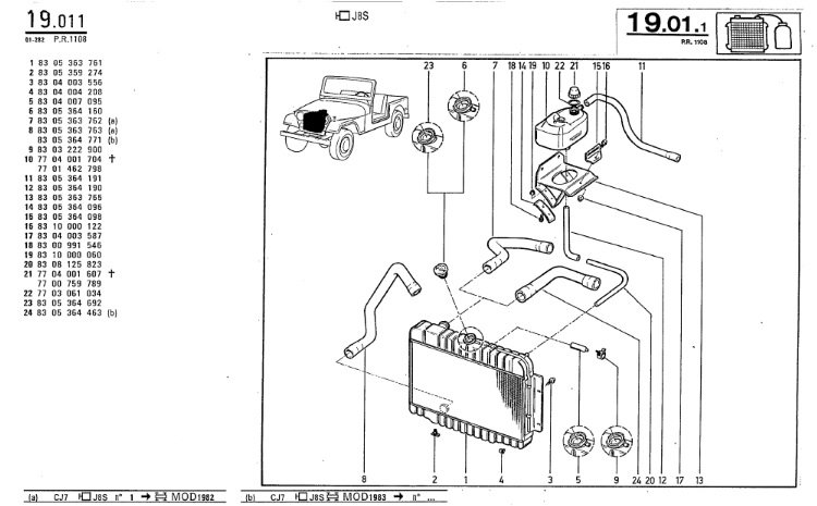

Salut, mes durites radiateurs commencent à être fatiguées et je me demandais si c'était les mêmes que sur la RENAULT 21 D... Neutral
Où, est-ce les mêmes que le 2.1 td?
Merci pour vos réponses.

Bonjour .
Renault a edite le PR 1108 (gamme morte ) mais accessible sur Dyalogis que tu dois connaitre .
Il suffit d'envoyer une photo pour déterminer la position et si le composant commence par 7 et non 8 c'est généralement gagne .

Appel aux CJistes diesel!!
Où trouver des durites de radiateurs pour mon CJ7?
Avez vous des références RENAULT?
http://www.corsicajeepers.fr
Nombre de messages : 5445
Durites radiateur jeep CJ7 D Empty
MessageSujet: Re: Durites radiateur jeep CJ7 D   Durites radiateur jeep CJ7 D Icon_minitimeMar 26 Mar 2013 - 12:16
C'est mort! Durites radiateur jeep CJ7 D Hein42
Durites radiateur jeep CJ7 D Durite10
C'est que de la durite AMC (prefixe 83) tu es bon pour du "sur mesure"
Si tu trouves une solution previens nous ! Durites radiateur jeep CJ7 D Super01

Si tu ne trouves pas de durite pour ton CJ il reste la méthode "Tuning" Durite Silicone + bout de tuyau en inox. C’est plus trop top dans une Jeep mais dans les durites silicone tu trouves tous les diamètres et toutes les courbes voulues
Nombre de messages : 831
MessageSujet: Re: Durites radiateur jeep CJ7 D   Durites radiateur jeep CJ7 D Icon_minitimeMer 27 Mar 2013 - 19:32
Oui je te confirme que les durits de R21 diesel ou essence ne vont pas car pas la
même forme, longueur et courbure...j'ai déjà cherché et jamais trouvé pour la CJ7 !
