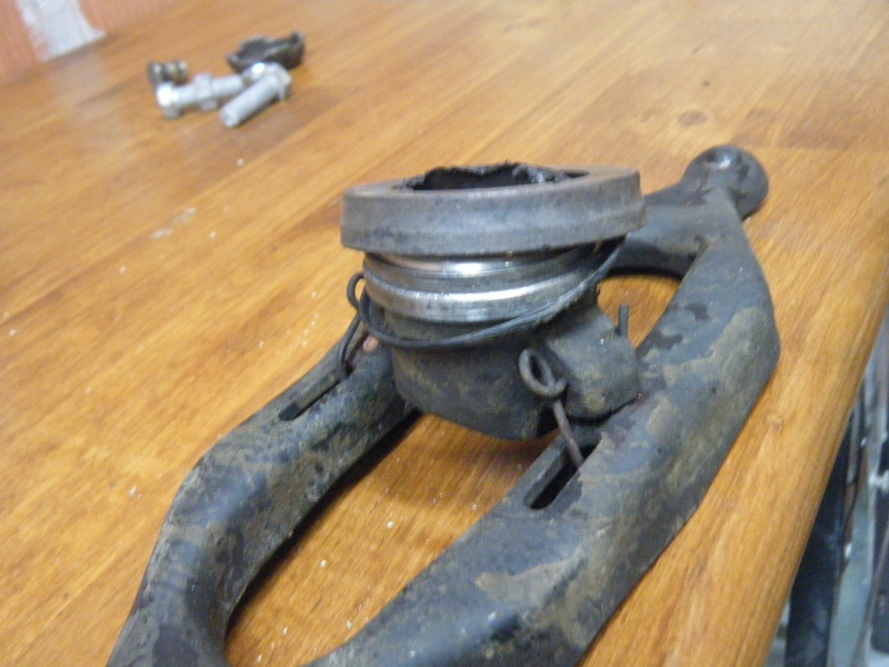

Il y peut en me baladant sur la route un gros bruit est apparue soudainement. Je fais demi tour et rentre chez moi au plus cours environ 5 km. Sur la route j'arrive à diagnostiquer que c'est la bute d'embrayage que est morte.

J'ai donc tout démonté pour voir ma buté est là!!!!
Je suis pas sur que sa doit être en deux parties sa.

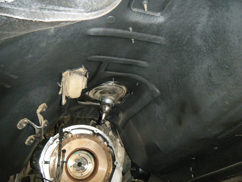

Le joint du volant moteur.
J'ai posé le spi ( Pour la petite histoire le Spi chez Jeep 150€ pale , chez mon founrisseur sur LR 6,5€ cheers )
Le volant moteur est en place

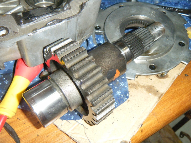

J'ai totalement désossé la BT pour faire un contrôle de l'état général
Elle est comme neuve Very Happy donc j'ai changé tous les joints et refermé.

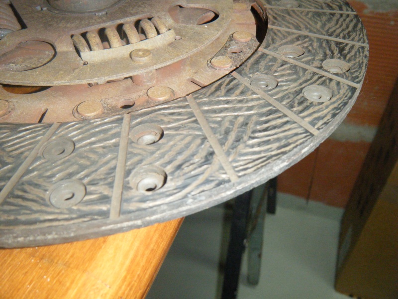

L'embrayage neuf, il n'est pas exactement comme celui d'origine pourtant même marque. SACHS
Donc la différence se situe sur les disques, la partie centrale est beaucoup plus importante avec des ressorts beaucoup plus gros et un garniture moins large
( sa monte j'ai juste peur qu'il patine vue que la garniture est moins large dons moins de surface d'accroche)
La buté en une seul pièce
Le mécanisme

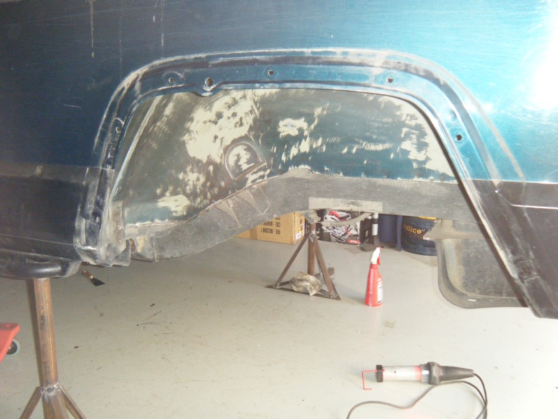

Donc je continue à décaper l'ancien anti-gravillon.
Pour sa le pont arrière me gêner et pour le retirer il me fallait des grandes chandelle (58cm)
Du coup sa fait de la place

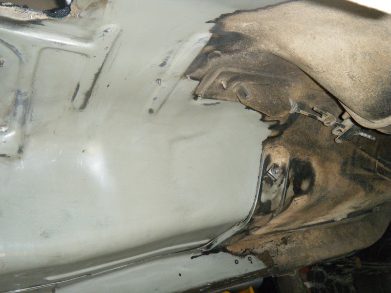

Et la décapage continue
Le démontage est fini PC AR +Attelage + réservoir déposé.

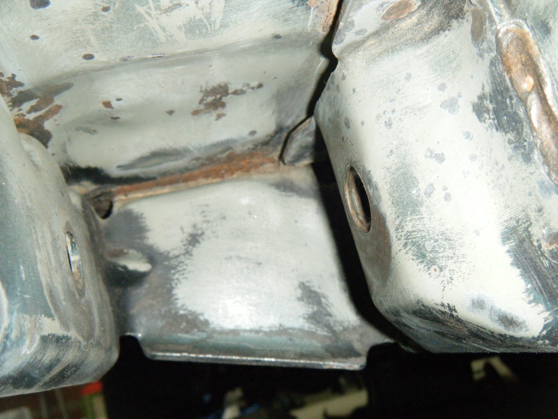

Il y a quelque point de rouille mais un seul tout petit et perforant.
Reste plus qu'a tout gratter maintenant.

Voila le décapage est presque fini. Il me reste à fignolé quelque petit endroit et dégraissé le tout à l'acétone.
