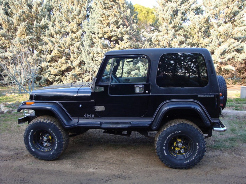

bonjour a tous je vais donc récupérer dans quelques jours mon nouveau jouet,il sagit d'un yj de 89 en 4.2 boite ba 10/5,transfert ???,allumage dui,carbu matorcraft 2100,rehausse 4",pneu en 35.bien sur les projet commence a fuser dans mon cerveau de dingo de jeep geek .donc je vous expose ici mes projets pour la bête av quelques photos:
-mettre un face lift de cj7:capot,ailes,calandre.non pas que je sois contre les phare carrés mais faut pas déconner non plus smile
-passer la boite en auto,je regarde pour faire simple et je me tourne vers une th 400,toutes vos suggestions sont bonnes a prendre car je n'y connais pas grand chose.
-remplacer les jumelles d'origine par leur équivalent en renforcées et graissable,ca c'est facile..
-monter un renfort de boitier de direction,un jeu d'enfant..
voila donc n’hésiter pas a commenter ,en attendant voici quelques photos

Bravo patrice une belle acquisition et surtout elle parait en super etat
bon courage pour ta prepa pouce up MDR MDR

Ah Patrice
Un bel exemplaire qui va surement encore prendre de qualite connaissant tes qualites pour faire de belles jeep
