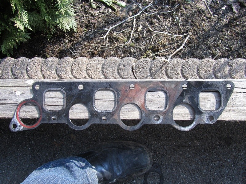

voici la vue du joint de collecteur des 2 côtés:
petite révision Img_0314
petite révision Img_0315
et donc autant de dépots de calamine sur la culasse et le collecteur dont voici les vues après 2 heures de travail de polissage au papier de verre 400 pour avoir une belle surface

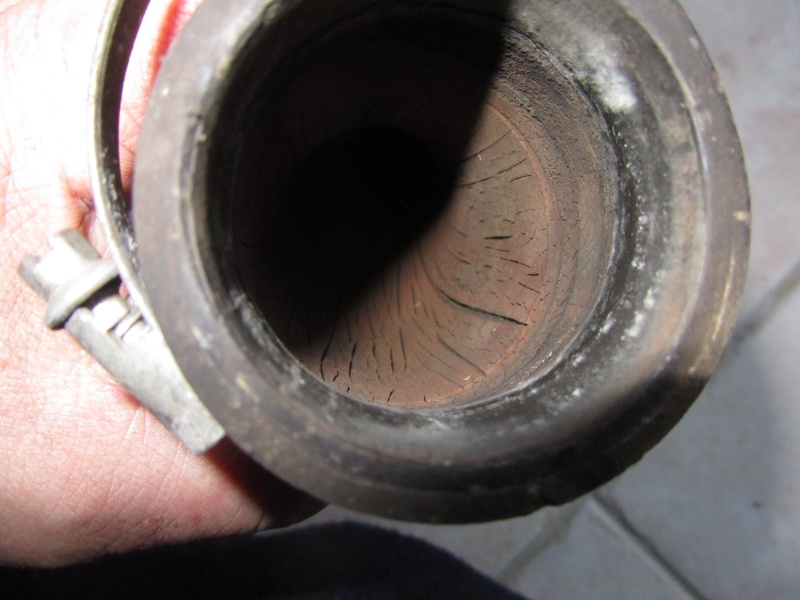

, qui sont les durites entre le turbo et le collecteur d'admission, et ça!!!:
petite révision Img_0319
qui est la durite du filtre à air: [u]à changer d'urgence!!!!!

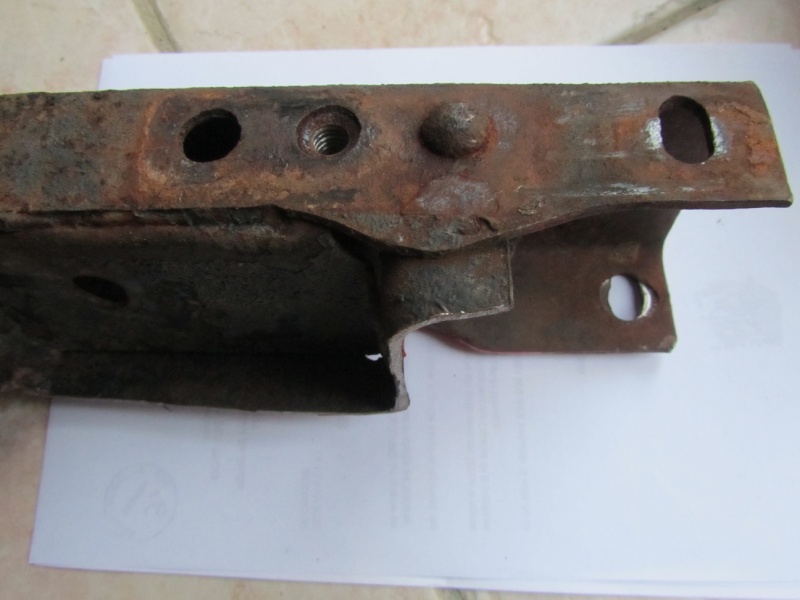

enfin j'ai trouvé le morceau de longeron que je cherchais: YYYYYYYYEEEEEEESSSSSSSSSSSSSSSS!!!!!!!!!!!!! merci Chahid
