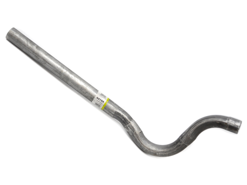

Ces derniers jours, les gaz d'échappement remontaient anormalement dans l'habitacle. Ce soir je me suis glissé sous la jeep CJ7 pour voir ce qui se passait.
Et là, surprise!! le tube de sortie qui s'est sectionné au niveau du silencieux et qui pendouillait, maintenant par le silenbloc arrière.
Le silencieux est aussi en piteux état!
Ou trouver un silencieux et un tube de sortie de rechange?
On trouve facilement pour les version essence mais pas pour les 2.1l diesel...
Help me please!

Est ce le même que l'essence? (206 - 207)

hello Guy
Je dirais qu il faut verifier les diametres de tube mais je pense que c est idem

je confirme que c'est le même échappement sur essence ou diesel,

je crois que je l'avais commandé chez ASP Eberle il me semble....mais c'était il y a 10 ans déjà alors...à vérifier.
sinon le silencieux tu vas le trouver sur les sites US par contre le tube arrière il est spécial version EU je crois !
EDIT : tu remarqueras que sur la mienne j'ai un silencieux type gaspack avant le silencieux AR,
je sais pas tu l'as aussi car sinon il faut monter le silencieux AR dans l'autre sens...

Merci Flavien!
J'ai exactement ça à part que le tube de sortie etait solidaire du silencieux.
J'ai un Glaspack aussi... est-ce-d'origine?

Nickel! j'ai trouvé chez ASP-EBERLE.
Un petit conseil.
Si vous allez commander chez eux, passez plutôt par leur boutique sur EBAY car il y a quand même une différence de prix avec leur site internet!
Un exemple car j'ai commandé chez eux ajourd'hui
SILENCIEUX CJ7
SITE : 87€
EBAY : 34€
TUBE DE SORTIE CJ7
SITE : 50€
EBAY : 44€

Merci pour le retour ! pouce up
voilà le schéma de la ligne d'échappement d'origine :
Silencieux + tube de sortie CJ7 DIESEL Resona10

Merci, je ne savais pas qu'il y avait un GLASPACK d'origine.
