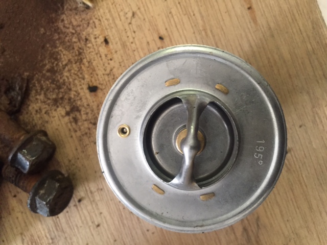

Je reviens un peu sur ce post car je viens de changer la pompe sur mon YJ 4.2l ainsi que le thermostat ! et je pense que mon "témoignage" peut être utile pompe a eau Img_2411pompe a eau <a href=pompe a eau Img_2412" />
Donc le tuto est super bien fait, la pâte à joint est importante car cela évite au joint de bouger lors du serrage et ainsi ne plus servir de ...joint .
Pareil sur la sortie "chauffage" à récupérer et revisser sur la nouvelle pompe, pate à joint !
Ensuite lorsque vous changez le thermostat, n'hésitez pas à mettre un très léger film de pâte à joint sur la lèvre de maintient du calostat, cela évite que celui ci ne se déplace vers le bas et ainsi abîme, voir casse la boite du thermostat lors du serrage .
C'est du vecu, l'avantage, c'est que j'ai tout démonté et tout remonté deux fois, la deuxième fois , j'ai été d'une rapidité exceptionnelle .....pompe a eau Img_2415
Ensuite, avant remontage du ventillo, radiateur, etc..., juste quand la pompe et la boite du calostat sont en place et pour se tranquilliser, remettez la durite basse, boucher là ( bouchon de plombier en PVC Diam.40 ), brancher la durite chauffage, et par la durite du haut envoyer du liquide de refroidissement dans la boite et donc dans la pompe. (pas besoin de mettre son moteur en marche, je dis ça, je dis rien  Shocked )
c'est le seul moment ou l'on voit toute la partie de la pompe et de la boite du calostat, et c'est une bonne indication sur votre travail même s'il n'y a pas de pression, il y a de forte chance que si vous avez raté une étape, le liquide de refroidissement sorte.
pompe a eau Img_2416
Cette photo avant démontage, on ne voit rien ou presque au corps de pompe !
Après,  le remontage, avec le sourire, j'avais pris quelques repères !
Moi il m'a manqué surtout les couples de serrage, j'avais réellement peur d'endommager la pièce, parce que une fois remonté, avec les courroies et le ventilo en place on accède à 2 boulons sur 4, pas le top.
j'espère que cela pourra éviter à l'un d'entre vous les erreurs que j'ai accumulées, ce qui m'a sauvé, c'est l'entraide entre Jeeper's, donc retour d'expérience ...
