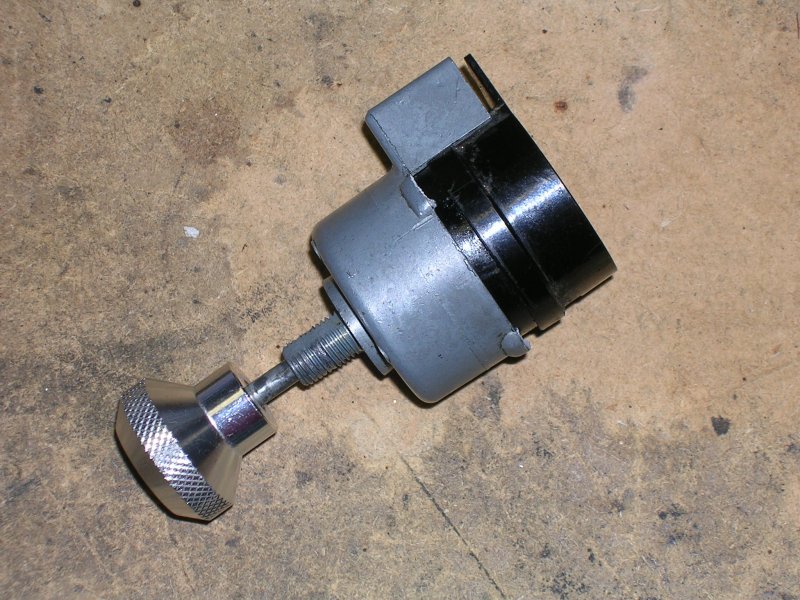

Re: Problème intermittence essuies-glace Jeep CJ7
Voilà le contacteur d'origine disséqué :
bon...une fois ouvert on peut plus le refermer à cause des trois pattes qui se cassent...
on voit la patte tordue qui devait poser problème et rendait le contacteur dur à faire tourner,
la patte du fil de masse se casse facilement aussi à force de se tordre petit à petit...il faut
bien attacher les fils sous le tdb !
Flavien,
Post-it chef!!! encore un exclu JJJH !!!
Maintenant, je me demande comment il faisait pour l'assembler ????

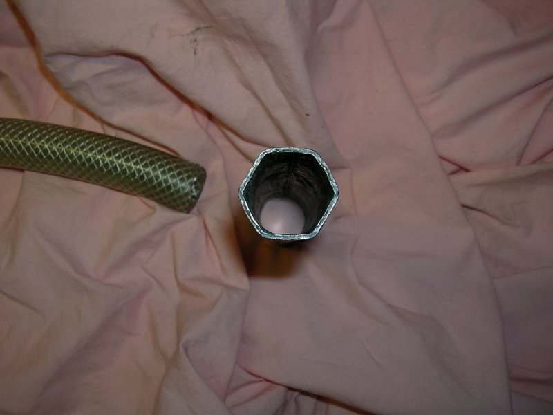

effectivement il est difficile d'atteindre cet écrou/filtre en nylon depuis
l'orifice de remplissage du bocal de lave-glace donc l'astuce est
d'utiliser une clé à bougie essence 22mm avec une grosse durite !
Avec ce montage on a assez de longueur et de force pour bien serrer l'écrou :
bon courage.
bon courage.
