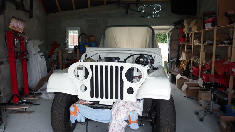

Places aux photos!
Grille et radia se retrouvent ensemble après 4 ans de séparations! Sad I love you
Il est pas beau mon noir haute temperature ?
grille mise!
mise en places des barres transversales avec une protection sur le coté qui va recevoir la béquille du capot...
préparation des renforts d'aile et du support batterie avec de sa visserie neuve...
Ailes mises
calandre chrome mise pour premier centrage/alignement... et on a un petit soucis sur le capot coté droit qui se lève trop
et de l'autre pas assez... (on pense qu'il est légèrement voilé suite aux diverses manipulations et chutes !)
-> retour en carrosserie (mais c'était prévu pour les réglages donc pas de gros pb)
Sinon le reste de l'alignement est PARFAIT! (l'axe hayon arrière, caisse (baie de parebrise , calandre est aligné au mm près cheers)
meme chose le niveau de la caisse: au mm près bien horizontal !
une première photo au grand jour I love you
