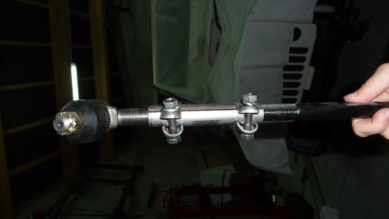

si tu as une combine pour bien centrer l'ensemble
"volant - arbre de direction - boitier de direction"
je suis preneur...
bon courage,
Salut Flavien,
Un petit indice: tringle boitier de direction -> porte fusée droite clin d oeil
toujours pas ? scratch
Alors une petite photo... (toute chaude : faite il y a 5 mn rabbit )
tu m'en diras des nouvelles study clin d oeil pouce up

tu centres le manchon de réglage c'est ça...pourtant je l'avais fait aussi,
je dois avoir un autre problème, soit le pitman soit l'axe du volant dans la colonne...
