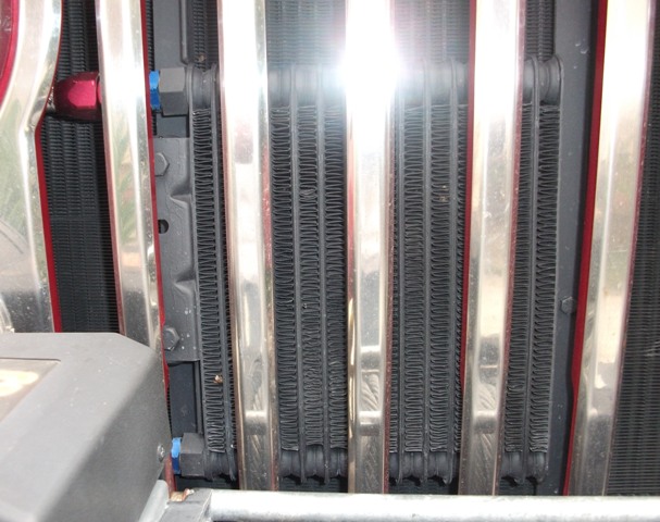

Radiateur d'huile d'un Hunday Galloper placé devant le radiateur d'eau.

Plaque sandwich thermostatique (83°) de marque Mocal sous le filtre à huile (obligé de mettre un filtre à huile de clio 1.9-plus court-, car celui d'origine touchait le support moteur avec l'épaisseur de la plaque en plus).
-4-
"Saucissonnage" de toute la tubulure d'échappement ainsi que le turbo avec de la bande thermique blanche (la plus efficace à mon goût et par expèrience) de marque Cool-it en 50mm, ce qui a considérablement abaissé la température dans le compartiment moteur !
On me croira ou pas, mais avec tout ça un nouveau problème est venu se greffer : Le moteur ne chauffait plus assez (pas bon) !!!!!!
Je tournais toujours entre 75° et 87° maximimum, et la température idéale pour un moteur est de 82/83°.
Bon c'est vrai, ça ressemblais un peu à une raffinerie mais je n'ai jamais plus eu de problèmes de surchauffe (il fallait les "trainer" les 35" !!)
