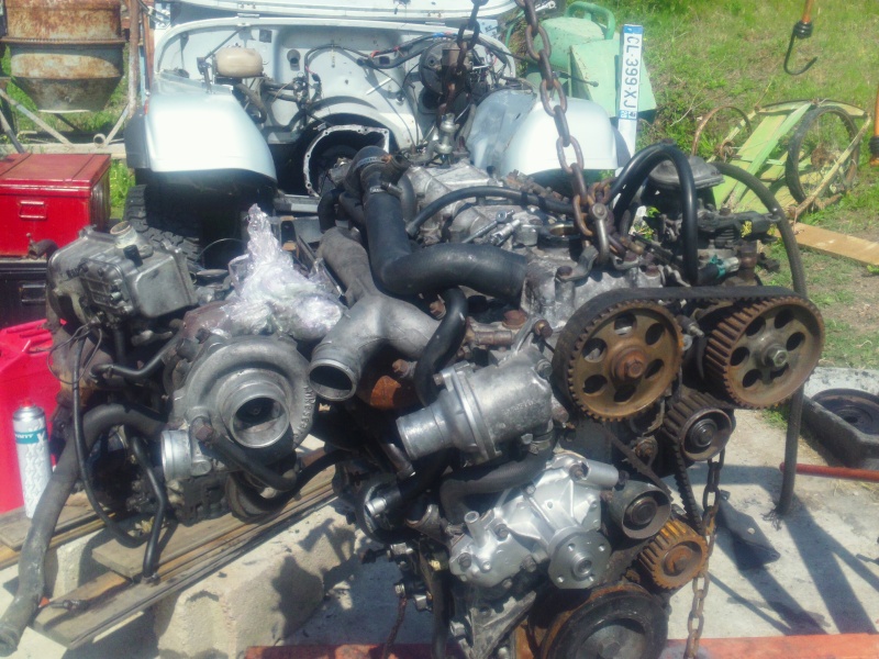

Voici des news de mon CJ7.
J'ai trouvé un moteur J8S d'ESPACE de 91 avec 90 000 kms au compteur.
Merci BARBAZAN!
J'ai commencé le démontage et je suis en attente des pièces comme joint de vilebrequin, kit joints de poulies, distri etc....
Moteur qui s’emballe et qui fume. - Page 3 Sam_0621
L'ancien moteur:
Moteur qui s’emballe et qui fume. - Page 3 Sam_0622
et le nouveau:
Moteur qui s’emballe et qui fume. - Page 3 Sam_0623

Allez quelques photos du changement de moteur.
Moteur enlevé...
Démontage et nettoyage du démarreur
Moteur qui s’emballe et qui fume. - Page 3 Sam_0610
J'ai récupéré le carter moteur du moteur du CJ pour le monter sur le nouveau moteur qui provient d'une ESPACE.
Dégraissage et peinture.
Moteur qui s’emballe et qui fume. - Page 3 Sam_0611
Nettoyage des supports moteur que j'ai récupérés sur l'ancien moteur aussi...
Moteur qui s’emballe et qui fume. - Page 3 Sam_0612
Aujourd'hui nettoyage du compartiment moteur, changement de la pompe à eau et d'autres bricoles...
Moteur qui s’emballe et qui fume. - Page 3 Sam_0624
J'ai oublié mon fiston!  Laughing
Moteur qui s’emballe et qui fume. - Page 3 Sam_0625
http://www.corsicajeepers.fr

Gros gros coup de main aujourd'hui de mes amis DUME et SEB avec changement du joint d'étanchéité du vilebrequin et des poulies, courroie de distribution et galets tendeurs, embrayage neuf.
Remontage des supports moteur CJ.
Modification de la tuyauterie.
remontage carter moteur CJ.
Récupération de la pompe à vide du CJ.
Mise en place du moteur.
Moteur qui s’emballe et qui fume. - Page 3 2014-021
Moteur qui s’emballe et qui fume. - Page 3 2014-022
et en fin de journée....... démarrage du moteur!!!!  cheers
Merci beaucoup Dume et Seb pour votre précieuse aide!

CORSICAJEEPERS a écrit:
Confirmation des astuces trouvé sur ce forum! Merci encore pour les infos!
- Vous pouvez très bien installer un embrayage de XJ 2.1 TD sur un CJ7 avec moteur J8S. Il faut seulement modifier la butée car la partie qui se fixe sur la fourchette n'est pas la même. Mais c'est très facile à faire. Merci au forum jeepsuperforum!
Par contre si vous achetez un kit embrayage, apparemment si vous choisissez un SACHS, un LUK ou un VALEO, le disque d'embrayage et souvent un VALEO.
Gilles sur avait commandé un SACHS chez OSCARO et lorsqu'il a ouvert la boite, le disque était un VALEO. Idem pour moi, j'ai pris un LUK chez un distributeur à BASTIA et le disque est aussi un VALEO!!!

Je pense que je ne vais pas installer l'intercooler et c'est la galère pour lui trouver une place dans le compartiment moteur et apparemment, cela n'importe par un gain extraordinaire de puissance!
Le problème, trouver la durite qui va du turbo à l'admission.
Il va falloir que je trouve aussi un emplacement pour le filtre à air...
Si vous avez des astuces je suis preneur!  Very Happy

Le nouveaux moteur tourne nickel.
Un petit soucis quand même!!
De temps en temps j'ai une épaisse fumée blanchâtre qui sort de l'échappement et qui laisse une traînée derrière moi.
J'ai déplacé mon filtre à air (cône) derrière le phare côté conducteur pour avoir plus d'air frais mais ça n'a rien changé.
Et de temps en temps j'ai des remontées d'huile par la durite du reniflard qui souffle dans le tube entre le filtre à air et le turbo, et donc autocombustion... =(
J'ai enlevé cette durite pour la mettre dans une bouteille pour voir la quantité d'huile recrachée.
A votre avis de quoi cela peut il bien venir?
A part ça, il démarre au quart de tour et tourne très bien....
