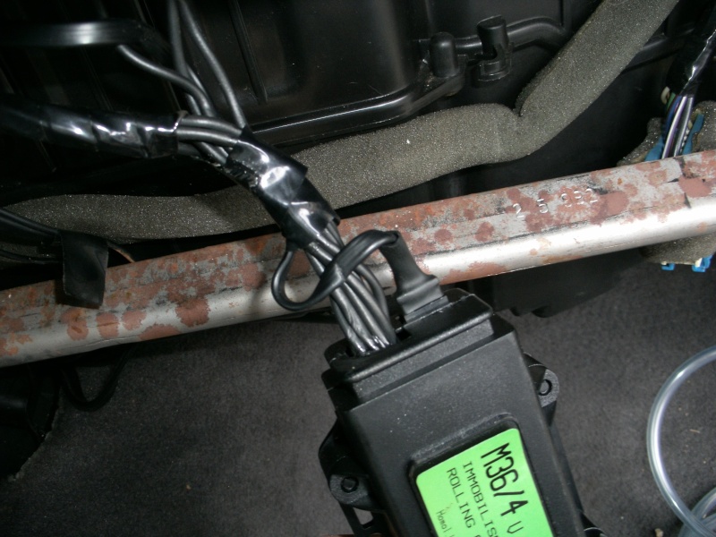

voilà les photos du boitier M36/4 et son cablage Smile
photo 1 :
boitier M36/4 + son cablage ( toron de fils noirs + cable plat avec prise )

voilà voilà , si tu as des questions ou si tu veux d'autres photos je te fais çà  Cool

bon deja avec les photos
je vais pouvoir en deduire certain truc et on pourra faire des essai .
mais un truc est sur c'est un gros porc qui a fait le montage de ton truc et en plus avec des cable qui ne sont meme pas de bonne couleurs differente sa va pas etre simple .

fait pareil juste avec le fils de l injection s il demarre
vire les 2 cable noir et relier le cable de l injection fait pas autre chose au cas ou
apres au fait le point pour viré ton truc
mais je te tel demain pour t en dire plus sa sera plus facile et apres on donnera les details
ici pour que cela puise servir au autre
