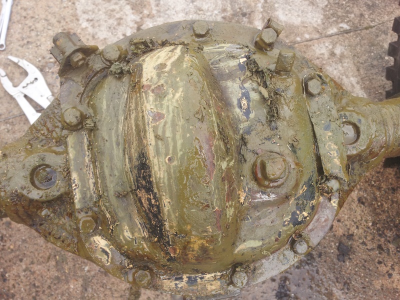

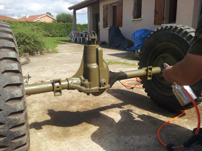

Aujourd'hui décapage des ponts, peinture et remontage sur le châssis.
Sauf qu'en nettoyant le pont avant à la brosse j'ai vu que la lame de charge avg était cassée ... sniff. En plus il n'y en a pas en stock chez mes deux fournisseurs habituels !
Arghhhhhhh Sad

Quelques photos (par chance, vous n'aurez pas l'odeur du décapant en gel ni de la peinture et son diluant)  Very Happy
On démarre avec un handicap certain... C'est quand même drolement dégueulasse Very Happy
Le pont dans son jus d'origine...
Puis après 30 minutes de gel décapant sur le museau...
Après quelques coups de spatule, de brosse acier et laiton... et re un bon coup de décapant ...
Et on attaque la peinture...
That's all folks...
Suite au prochain épisode... Merci d'avoir lu jusqu'au bout  Very Happy

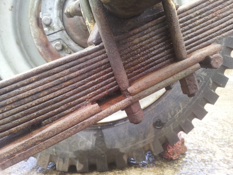

MessageSujet: Re: Rénovation Ford GPW   Lun 14 Juil 2014 - 20:09
tu ne traites pas la rouille avant de repeindre?
Lolo Katkatreux
Lolo Katkatreux
Nombre de messages : 113
Localisation : Plaine du Forez (42)
Prenom : Laurent
Date d'inscription : 28/06/2014
MessageSujet: Re: Rénovation Ford GPW   Lun 14 Juil 2014 - 20:20
Ben à priori non... Mon pote qui était avec moi et qui a refait pas mal de véhicules de collection (dont le Suzuki LJ80 avec lequel il roule) m'a dit que sur les ponts, vu les traitement qu'on y avait fait, n'avait pas besoin de couche de primaire antirouille... Alors peinture...  Very Happy
