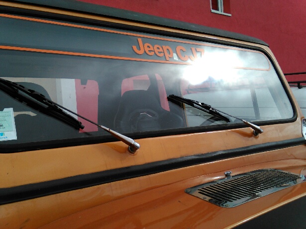

Juste pour vous refiler "le tuyau".
Enfantin à réaliser et résultat garantie (10 ans pièces et main d'oeuvre...).
Démonter votre bras d'essuie glace qui se termine par un Z.
Essuie glace moderne sur CJ7 J5758010
A l'aide d'un étau (ou de pinces si vous êtes balaize,inox oblige...), redressez la partie en Z pour qu'elle soit droite.
PAS DE MARTEAU  geek car vous allez écraser le plot qui se trouve au bout et qui sert à "clipser" et retenir l'embout plastique qui maintient l'essuie glace !!
Essuie glace moderne sur CJ7 P1020710
Essuie glace moderne sur CJ7 P1020711
Ensuite ,prendre l'embout plastique que vous trouverez dans la boite en achetant les essuie glace de marque V.....O ,modèle: V28 silencio.
le voici:
Essuie glace moderne sur CJ7 P1020712
Prendre le bras d'essuie glace et le rentrer dans l'embout plastique, qui s'ajuste parfaitement, juqu'au "clip" qui verrouille le tout (je vous avais dit de ne pas écraser le plot en bout de bras.... Laughing )
Essuie glace moderne sur CJ7 P1020713
A gauche, on aperçois le plot et la languette plastique qui empèche celui-ci de ressortir
Essuie glace moderne sur CJ7 P1020714
Et voila, vous vous retrouvez avec un superbe essuie glace du futur sur une voiture du passé cheers
Essuie glace moderne sur CJ7 P1020715
Pour info, j'ai aussi changé (adaptation "home made") le ressort de rappel qui se trouve sous le bras par un plus "costaud", ce qui empèche le bras de se soulever (donc améliorer l'essuyage) dés que l'on dépasse les 160 km/h...
Merci de votre attention et.....bon bricolage !! lol!

Au fait, une fois que vous avez installé ces embouts plastique, vous pouvez mettre la marque que vous voulez comme essuie glace... lol!
Quand je pense que sur pas mal de forum US, ils préconisent de couper le bras et soudé un bras "moderne" en U ....pour le même résultat au final !

les rip tek, j'y pensais car ils ont l'avantage que les balais ne restent pas au milieu du pare brise
Essuie glace moderne sur CJ7 Empty Re: Essuie glace moderne sur CJ7
Message  teknis Lun 8 Déc 2014 - 20:53
En tordant (à chaud) tes bras et en rallongeant ton "wiper arm" de pas beaucoup (quelques mm), je pense que l'on doit arriver au même résultat scratch

Essuie glace moderne sur CJ7 Empty resultat
Message  setois34540 Dim 17 Avr 2016 - 10:29
[url=https://servimg.com/view/19288725/12]Essuie glace moderne sur CJ7 Part_110[/url
voila le résultat, nickel il suffit de lire les explications données par notre ami jeeper(merci encore a lui) j attends maintenant la pluie pour essai en condition

Message  teknis Dim 17 Avr 2016 - 10:53
Excellent !! pouce up
Regarde bien qu'en position haute les balais ne touchent pas le joint de pare-brise.

Message  setois34540 Dim 17 Avr 2016 - 11:52
non c est bon ca passe........
