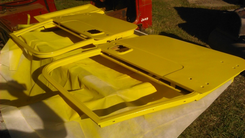

salut, me revoilà !
l'été se termine et malgré 3 semaines passées à traîner , Portugal puis retour par l'Ariège, ça a progressé.
Une petite galère au cours de la peinture, mon compresseur a eu la bonne idée de me lâcher, certes après près de 30 ans de bons et loyaux services, mais il aurait pu attendre encore un peu ...lol! , mais surtout en rendant l'âme , bielle et piston explosés, je me suis retrouvé à pistoler de la peinture mélangée à de l'huile, eh bien croyez moi sur parole , c'est pas top !!! affraid alors que je terminais la dernière couche sur l'aile arrière nunu  vomi
Donc, devinez , nouvelle séance de ponçage et remise en peinture après avoir changé tuyau et compresseur, pas bon pour le porte monnaie 23
mais bon, le résultat me convient tout de même :
j'ai commencé à remonter le tableau de bord, refait tout le faisceau arrière........
voilà, où j'en suis .  Maintenant, il me reste à faire le transfert du moteur du Cherokee vers la CJ , et ça c'est une nouvelle aventure, alors je continue à feuilleter le fofo study où je sais trouver les réponses à mes interrogations
à bientôt

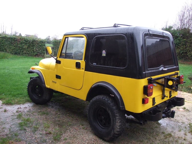

MessageSujet: Re: ma CJ7   Jeu 10 Déc 2015, 8:04 pm
Salut à tous cheers
Ça y est contrôle technique en poche Very Happy
Juste un petit déséquilibre arrière et un feu de croisement un peu bas, pas mal, non?
C'est bon , santa va m'apporter ma carte grise
Allez un p'tit gorgeon pour fêter ça beer
A bientôt

Very Happy  voilà la bête
une petite vue de la colonne du XJ qui a pris place dans la CJ, j'ai ainsi la commande codes / phares , clignotants et essuies-glaces sous la main..... la belle n'était pas encore nettoyée lol!
merci pour tous les bons conseils que j'ai pu glaner sur le forum et qui m'ont bien aidé , j'espère pouvoir à mon tour aider quelques Jeepeurs par ma modeste expérience .
J'ai encore un petit soucis qui s'est présenté hier au retour du CT, des à coups dans la direction; je pense à la courroie détendue ou un problème sur la pompe elle même, je vais me pencher sur le problème au Week-end s'il ne fait pas trop mauvais
à bientôt
