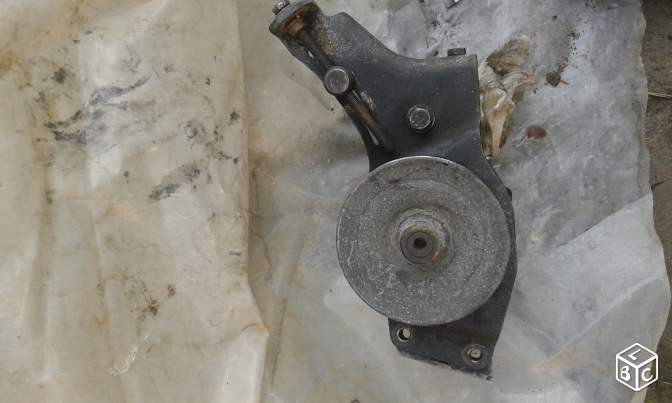

oui le plus simple c est de monter une pompe de de18,21,25 etc...
avec un peut de modif et  on en trouve partout
modif a faire
rallonger le tuyau d arriver d huile(le tuyau haute pression ce monte en le tournant et tordant un peut )
découper le support de la pompe a la disqueuse (car impossible de démonter la poulie sans ouvrir la pompe)sinon il passe pas il touche sur la barre de direction
pompe d origine r 21 td
apres modif
