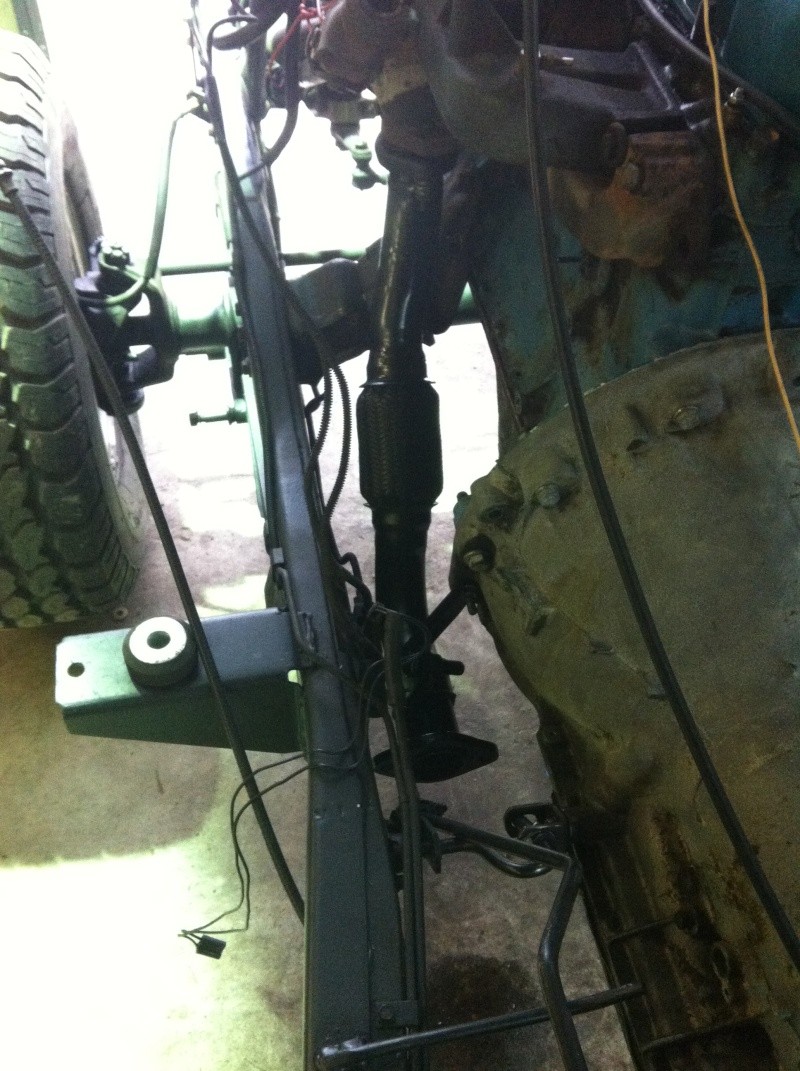

je sais toujours pas ou se branche se tuyaux d essence Crying or Very sad
ligne d echapement faite
la caisse sur chassis
