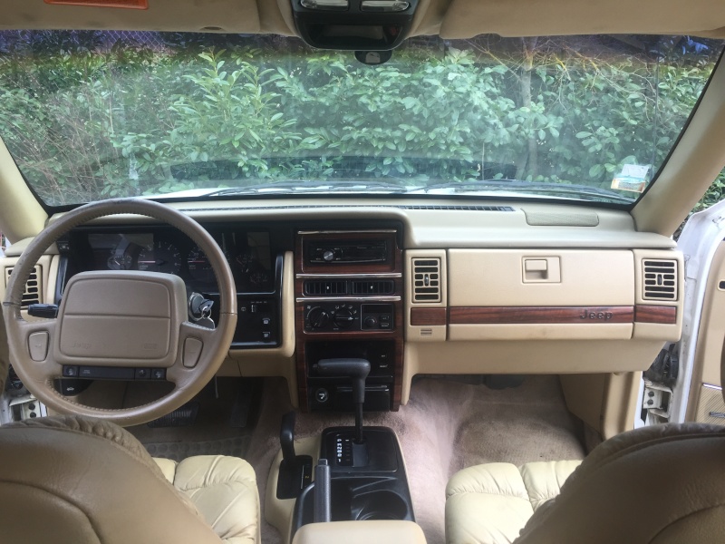

bon vu que j attend encore des pieces je peut pas attaqué le moteur
donc nettoyage de l interieur et remise a 100% d 'origine
j ai viré tous se qui etait cable avec prise double allume cigare tous les petit truc rajouté au fil des proprio qui etait pas d origine
puis faire revenir les sieges propre les plastic propre bref un truc plus au moins nickel avec 23 ans d ages mais qui reste dans un etat extra
allez quelques photos
j ai meme reussi a mettre la main sur une telecommande d origine que j ai du reparé et qui fonctionne demon

il est en superbe etat pas un point de rouille l interieur 100% d origine les cuirs partiron c'est un poto pour une petite refection de mise au propre
perso je m inquiete pas je sortirais un engin nickel le temps fera se qu il faut pouce up
