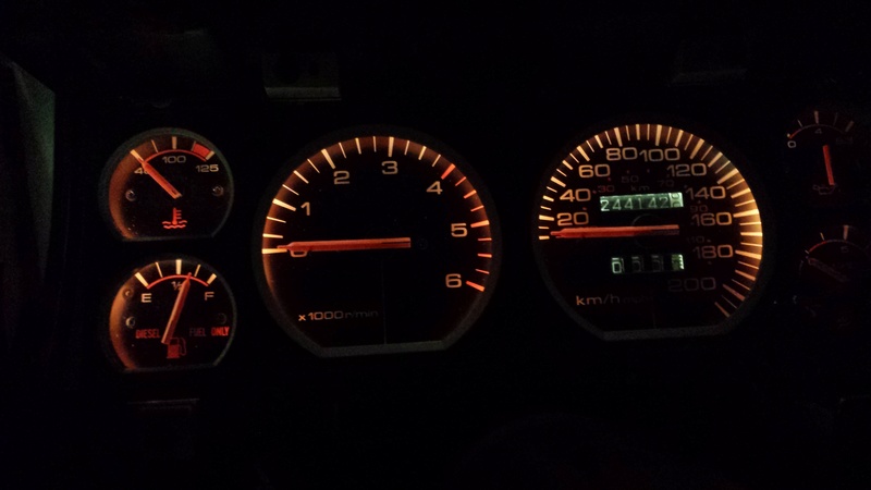

MessageSujet: Re: probleme lumiere tableau de bord    probleme lumiere tableau de bord  - Page 3 Icon_minitimeMer 28 Déc 2016 - 19:20
Voila repose du cadran et photo de nuit trop bien et mieux eclairer.
