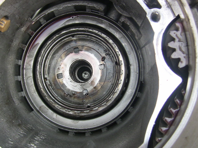

c' est pas sur les jeep, mais c' est une boite courante sur les chryslers,
donc voila un petit aperçu de quoi il fasse s' attendre quand elles petent,
la boite a 230000, je suis surpris de l' etat des disques qui sont quasi parfait,
degat classique , un des platétaire casse et les dents se font bouffées,
manifestement , ce sont les dents sur celui ci qui ont degagées des axes et tout a volé,
le pignon de M.A. n' a rien  tongue , tous les planetaires sont mort,
reste plus au a sortir la satané boulon et enlever le bloc de planétaires pour voir si le core de boite est encore bon
