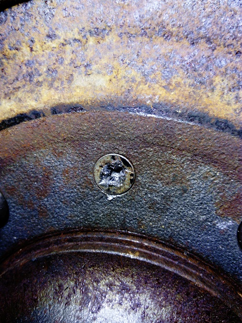

ça commence bien  des le debut ..vis foiréés qui tiennent les tambours de freins
agrafe cassée glissement limité AMC 20 Dsc_0821
heureusement j'ai retrouvé un vieil outil du père le tournevis a frappé ..et hop toutes sorties
