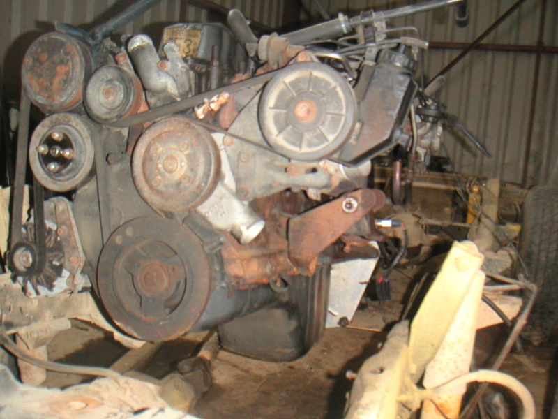

Voila quelques photos de mon problème, le moteur est à peu prés placé,
Bon outre le fait que ça dépasse vers l'arrière, pour l'inclinaison du moteur, que faut il compter, car plus je me rapproche du chassis, plus les problèmes avec le pont, et la transmission avant ne passe pas (le 4L est plus gros, la cloche de BV aussi, et le démareur est aussi du même côté ! ça fait du monde), mais inversement si je le monte, il va falloir que je prenne les plans de gustave (effel) pour faire les supports moteur.... Il me semble aussi que l'épaisseur du chassis (qui se reduit à l'avant) est un peu fin pour supporter le couple du gros... j'ai l'impression qu'à la première accélération, il va se vriller comme une saucisse dans un hot dog...
Une autre photo pour vous rendre compte de la hauteur à récupérer
et vu arriere droite
Pour le mariage d'une BV 4L avec la BT CJ (désolé mais je ne s'est pas encore faire la différence avec les modèles)
Et seulement en modifiant le nez de sortie de BT ( -20mn de matière).
Bon si vous avez des infos pour me dire comment je le fixe sur le chassis, que dois je mesurer, quelle inclinaison, et j'ai l'impression qu'il va falloir mettre la traverse de BV du cherok qui est plus fine, car celle là trop large gènera l'arbre AV.

MessageSujet: Re: Un 4L dans le CJ   Mer 2 Avr 2008 - 20:24
Bonsoir,
Si cela peut t’aider
redangels
redangels
Nombre de messages : 238
Localisation : Narbonne
Prenom : William
MessageSujet: Re: Un 4L dans le CJ   Mer 2 Avr 2008 - 21:00
Merci pour les photos, je vais plancher dessus....
