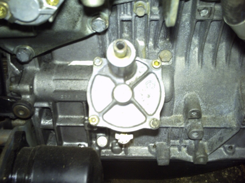

Voici le cobaye:
Comment remplacer l'axe de pompe à huile sur 2,1 turboD Photo110

Alors pour faire ce changement, il vous faut:
un morceau de durite de diam 8mm interieur et 12 cm de long env
une tige mrtallique d'un vingtaine de cm qui rentre ds la durite
un axe neuf muni de son circlips neuf
reference de l'axe chez Renault: 7700860570
reference du circlips: 7703066231
une clé de 11
Comment remplacer l'axe de pompe à huile sur 2,1 turboD Photo112
Déposer la pompe à vide (2 vis de 11) et son pignon:

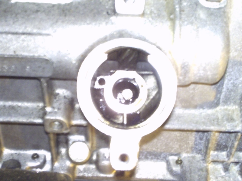

L'axe est là au fond au milieu du puits:

Emmencher la durite sur l'axe env 3cm et tirer:
