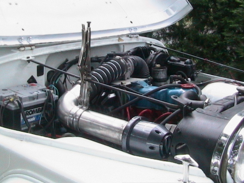

Beau boulot
n oublies pas de retirer la pince etau avant de fermer ton capot........ smile

Après avoir songé a retirer la capot, pour pas que la pince gène, j'ai opté pour une autre solution lol!
un peu de soudure et le tour est joué, je faire un petit support de maintien, au niveau du filtre à air, pour éviter le balourd (je ne vise personne en particulier lol! )

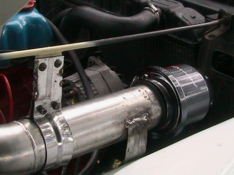

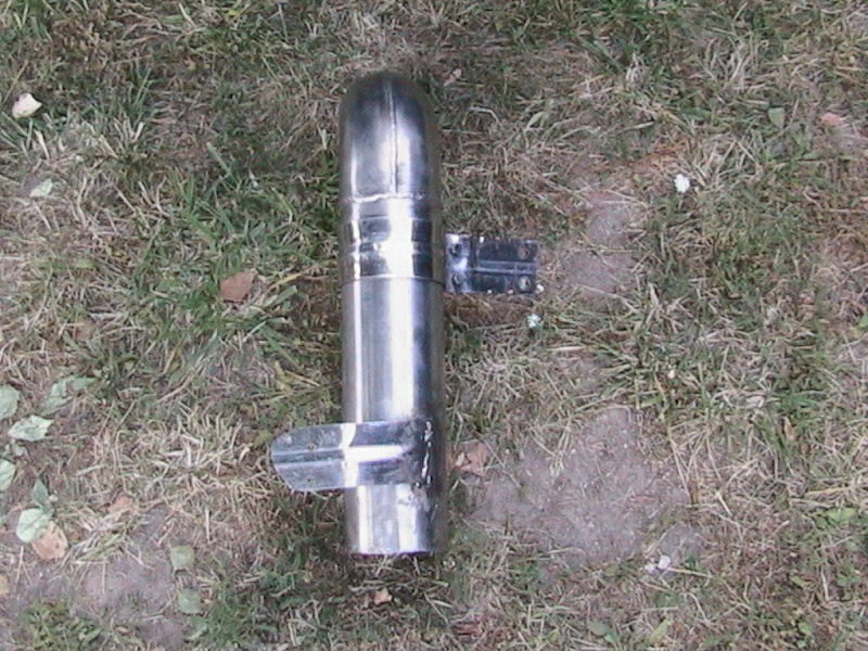

réalisation de la patte de maintien avant du tube :
le tout monté :
la fixation sur l'aile
il ne reste plus qu'a nettoyer un peu les soudures.

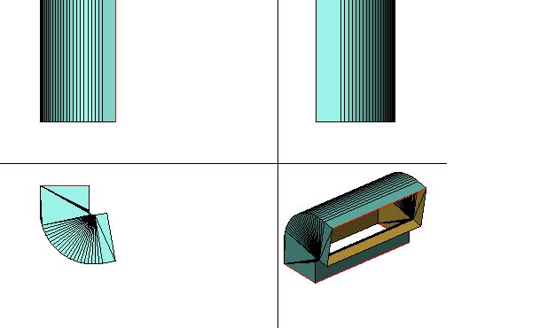

patricegillou a écrit:
il est carré carbu weber
donc il faut faire un adapteur composé de 3 pièces
un coude carré, le coude forme bien un cercle, c'est l'embase et la sortie qui sont carrés
de la part un sorte de pyramide qui se termine par un trou rond du diamètre désiré (3 " par exemple)
puis en embout rond 3 " qui permet de se raccorder sur des embouts silicones du commerces
il faut réflechir au syteme de fixation sur le carbu, pourquoi pas reprendre celui du filtre existant
MessageSujet: Re: Avancement de la CJ7 daisy duke   Jeu 3 Juil 2008 - 20:02
pas bète ,en faite en voyant tes croquis,je garde ma base vissé sur le carbu,je remplace le filtre actuel par une boite en gardant les clips d'origines,a cogiter....merci

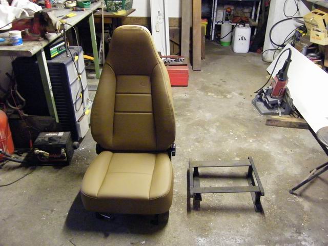

J'ai enfin reçu mes sièges bestop et mes pièces électriques.
le siège passager sur son support
j'ai récupéré les glissière de mes anciens sièges, pour le siège conducteur l'écartement n'est pas le même, il falloir oeuvrer

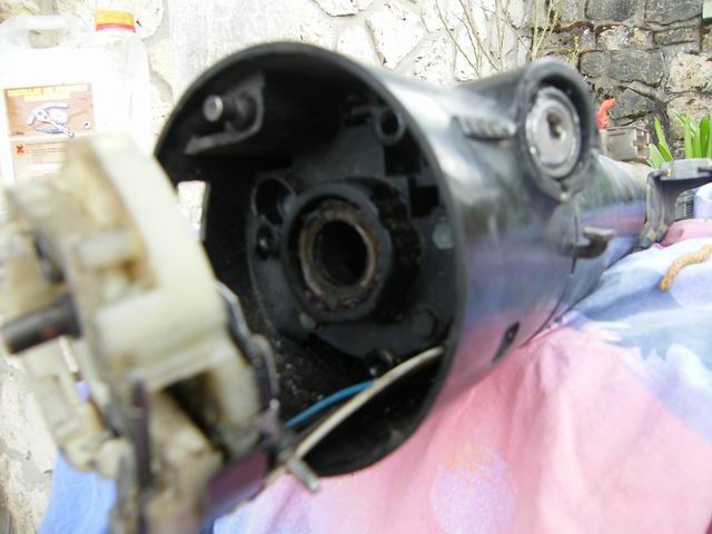

La colonne que j'ai reçue et le neiman qui m'a un peu occupé
un fois la lockplate (qui est retenue par un clips) retirée on voit ça
Puis le contacteur de clignotant
la suite tout a l'heure

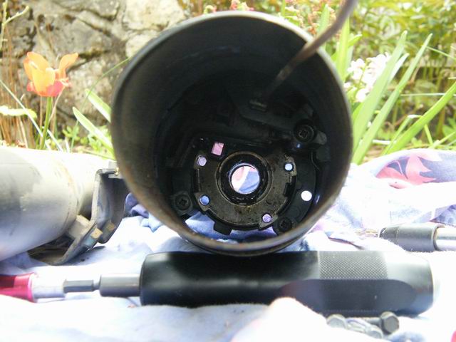

MessageSujet: Re: Avancement de la CJ7 daisy duke   Lun 20 Avr 2009 - 22:43
Après avoir retiré les 3 vis, on peut sortir le contacteur de clignos
Pour désassembler les 2 parties de l'habillage, il faut retourner l'ensemble et dévisser les 3 vis
On accède ainsi au mécanisme du neiman
