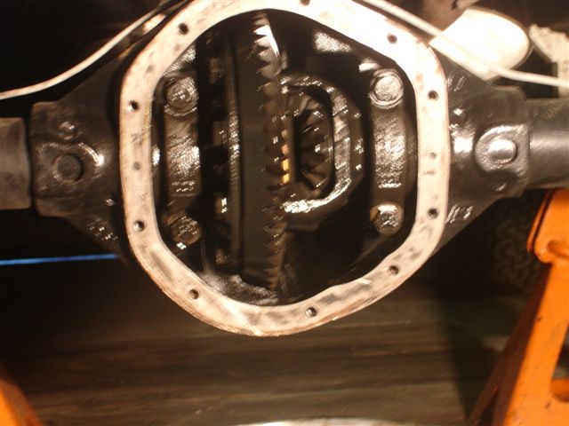

N'etant pas carrossier je le fais faire. Je fais aussi mettre des couples coniques en 4.56, des couvercles de pont en inox pour le fun Cool , tant qu'il est entre les mains d'un bon mecano qui a travaillé longtemps chez Jeep V...... je lui fais faire une grosse révision moteur, injecteurs etc etc ...

Les couples coniques 4.56
Qui seront mis ici smile
