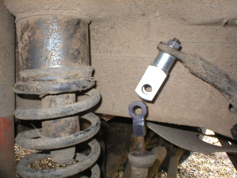

ca faisait un petit moment que j'avais récupéré des chapes de verrin et pensant bien qu'elle allaient me servir a quelque chose:
il y a donc un chape fixe (j'aurais bien aimé a rotule,mais pas trouvé!) et une a goupille:

Avec deux articulations (celle d'origine côté pont et ta rotule ), pas certain que ça fonctionne ... bof

Je ne vois pas l'utilité d'une biellet avec une articulation au milieu... Autant retirer la barre stab.

pas tres catholique ton montage, une bielette doit etre rigide
comme dit steph autant tout enlever

je vois pas bien à quel endroit elle se déconnecte..!... Rolling Eyes

ici en enlevant la goupille mais la pièce est en alu donc pas très solide No

bon,ben,c'est cool,j'ai les memes avis,c'est vrai qu'au fond ,quand on y réfléchit...!
y a plus qu'a démonter et trouver autre chose a faire avec bof
en plus j'ai roulé un moment avec la vis inférieur d'une bielette tombée autant dire déconnectée quoi!,et ca roule sans soucis.
je me tate a la remettre ,on verra ma motivation

en l'état la barre stab ne sert pas à grand chose, non ?
C'est plus une cause à problèmes, contraintes bizarres !!
