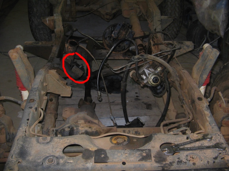

Petite question à l'assemblée:
c'est parti pour mon cj7...tout doucement! - Page 5 Img_2318
Ce silent moteur est il à l'endroit?

Message  Invité Jeu 12 Fév 2009 - 20:04
oui il est a l'endroit pouce up

Message  erm Jeu 12 Fév 2009 - 20:35
patricegillou a écrit:oui il est a l'endroit pouce up
Merci,
scratch J'avais la bonne intuition alors car avant, c'était comme ça:
c'est parti pour mon cj7...tout doucement! - Page 5 Img_2319
L'intérêt de le mettre à l'endroit, dis moi si je me trompe, est de ne pas laisser tomber le moteur par terre si le caoutchouc casse.

Message  Invité Ven 13 Fév 2009 - 18:18
Merci,
De rien Luis Wink
Bonne soirée
oui si le silent bloc casse ,il vient se bloquer dans l'encoche et evite qu'il tombe pouce up
