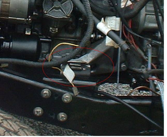

erm a écrit:Petite question à l'assemblée:
c'est parti pour mon cj7...tout doucement! - Page 6 Img_2318
Ce silent moteur est il à l'endroit?
Après ma petite visite chez Pascal, il me revient un doute sur ce silent. Deux contre exemples dispo sur place!
Et pour finir d'installer ce doute:
Mr Didier "tj97" nous montre ses beaux silents neufs
c'est parti pour mon cj7...tout doucement! - Page 6 Suppor10
Alors???Erreur généralisée?
Si quelqu'un possède une doc...
erm
erm

Message  Honcho Ven 20 Fév 2009 - 20:53
Je te fais des photos demain matin pour le montage.

Honcho a écrit:Je te fais des photos demain matin pour le montage.

Message  chevrier Ven 20 Fév 2009 - 22:08
T'as un CJ au mazout sous la main ???? smile
si tu veux, on échange nos moteurs cheers hein oui, tu veux, hein oui ? bounce bounce bounce
Le bon sens de montage pour les silentblocs, c'est comme la première toph. Sur la photo de Didier, il est monté à l'envers.
Et je peux te dire que quand le silentbloc casse, tu est bien content qu'il soit monté dans le bon sens, au moins le moteur ne tombe pas pouce up

Bon...
Tous ceux que je vois depuis que je m'intéresse au problème seraient donc à l'envers! LA HONNNNTE... affraid

erm a écrit:Bon...
quand j'ai acheté mon CJ , le moteur venait d'etre changé dans un garage rono et les supports étaient montés à l'envers, mais comme nous ne sommes pas des professionnels on peut pas comprendre smile

Message  Honcho Sam 21 Fév 2009 - 18:59
c'est parti pour mon cj7...tout doucement! - Page 6 Dsc02322
voici le bon sens, la tache bleue, c'est le carter

Message  erm Sam 21 Fév 2009 - 19:27
Parfait!
Merci pour la séance de contorsion sous la voiture !
