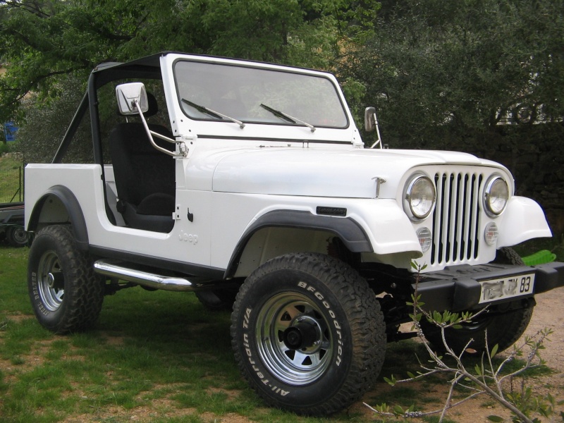

Bon bein voilà...encore quelques détails mais l'essentiel est là.
Présentation officielle:
Bonne soirée à tous, je m'offre l'apéro pour l'occasion!
Erm
MessageSujet: Re: c'est parti pour mon cj7...tout doucement!   Dim 3 Mai 2009 - 23:23
Très très jolie, félicitations une fois de plus ! cheers cheers cheers
Juste une chose : côté droit, au-dessus du "Jeep", c'est quoi la tache noire ? Suspect

Petits problèmes de vue Bensoltane Mr gren! A cet endroit, ça ne peut être que le support d'antenne!!!

chevrier a écrit:
vivement les photos en situation bounce
Tu veux dire avec de la boue, des cailloux, des branches qui griffent...tout ça?????...jamais No
Elle y est presque en situation Wink
Merci à vous pour les compliments
MessageSujet: Re: c'est parti pour mon cj7...tout doucement!   Lun 4 Mai 2009 - 11:45
21jld a écrit:
lol! lol! Autant pour moi !
J'ai pas ce support sur la mienne donc je me demandais ce que ca pouvait être.
Elle est très réussie en tout cas, il te reste plus que la meilleure partie : celle où tu es derrière le volant ! MDR MDR

Petit bilan des travaux:
*4 mois de délais à raison de 2/3h par jour environ.
*Prix de revient estimé 5000€.
*1 jour/semaine de privation des devoirs conjugaux dûe à la rentrée tardive en partie habitable de la maison.
*Evolution professionnelle comparable au parcour de St Etienne en ligue 1 cette année
*Conflits multiples avec le voisinage
*Nécessité de l'installation d'un derrick de forage dans l'allée de garage pour récupérer tous les hydrocarbures.
..mais elle ressemble finalement à ça:
et ça vaut bien quelques sacrifices!
