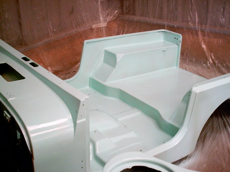

Et une couche de phosphatant...une. L'intérieur est fait aussi.
Notez ma belle cabine déroulable Very Happy , elle aura bientôt de beaux reflets blancs!

Tu chomes pas ça avance à vitesse grand V merci

J'espère bien la finir pour le printemps.
