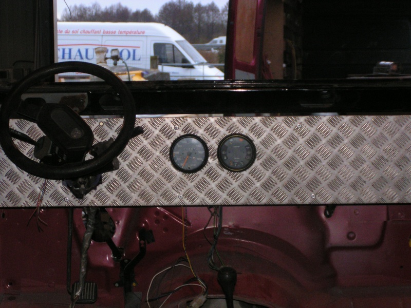

pour tous vous dire je n ai pas avancer beaucoup aujourd hui, voir pas du tout
j ai juste découpé ma tole de tableau de bord pour y mettre mes compteurs
et pris ces deux photos
rl=http://www.servimg.com/image_preview.php?i=57&u=13419514][/url]
pour la deuxième photo c la conduite de remplissage que j ai fai la semaine derniere
j ai gardé la durite d origine du G , modifier un peu et decouper 2, 3 bous de la caisse
et puis maintenant je peu allé a la pompe
http://f.brulin@voila.fr
