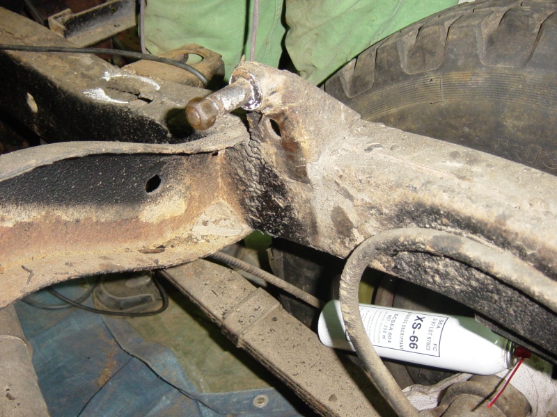

Vu de près du châssis. Le proprio Belge avait fait recouvrir le châssis d’une couche de Blackson. Remède pire que le mal dans la mesure ou cette protection a été appliquée sur la saleté et la rouille, sans nettoyer auparavant la surface. Ce Blackson sera une difficulté supplémentaire dans la rénovation du châssis, il faudra d’abord le décaper avant de passer au sablage.
Je suis surpris, en inspectant le châssis de constater le manque de soins apporté à la soudure de ce dernier lors de sa fabrication. Des cordons mal terminés, des boules de soudure collées un peu partout… j’en profite pour nettoyer tout cela.

Beau boulot, cela me rapelle quelque chose. Même constatation pour les soudures du châssis, les miennes ont tous été reprises.
Bonne continuation.

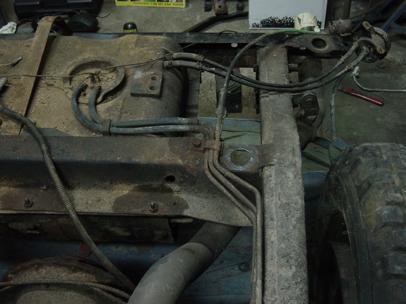

rendeer Démontage du réservoir. Comme vous pouvez le voir, c’est la première fois depuis son montage en usine que ce dernier reçoit la lumière du jour par le haut. Sur les deux dispositifs de sécurité anti-retournement, celui en métal et complètement corrodé, on voit le jour à travers. Très difficile à retrouver (accrochez vous pour en dénicher un en France) il me faudra beaucoup de pugnacité pour en trouver un… à un prix réaliste sur Ebay USA. Pour l’autre, vu qu’il est en plastique, un patient nettoyage le remettra en selle. Les durites semi-rigides connectées avec seront nettoyées mais je changerai toutes les durites caoutchouc. Les tubulures en acier seront décapées et repeintes.
La tôle support/protection du réservoir… un vrai nid à rouille. Heureusement qu’elle est assez épaisse, cela me permet de croire à son sauvetage via un bon sablage. Les sangles métalliques sont très attaquées par contre. Je commande un le lot de trois. Les plastiques souples séparant le réservoir de la tôle nécessitent juste un bon nettoyage (faut quand retirer les particules de rouille incrustées dedans)
Voilà le réservoir complet. Comme prévu, le dessous est si rouillé que par endroits il est percé. Ce qui ne dérangeait pas le précédent propriétaire vu qu’il ne roulait qu’au gaz. De toute façon, rares sont les réservoirs de CJ encore étanches après 30 ans. Pour ma part, j’en commande un nouveau en plastique, les deux durites de remplissage ainsi qu’une nouvelle jauge avec son filtre.
L’usine à gaz, dans tous les sens du terme. Là aussi, pas question de mégotter. Le carbu ayant vécu longtemps (et sans essence en plus) J’ai prévu d’en monter un refait à neuf par un spécialiste. Par contre, il me faudra réparer le système de petites tubulures métalliques pour le démarrage à froid (situé sous la capsule), en effet, l’une d’elle est sectionnée à sa base. De toute façon, je projette de me passer du service de la capsule avec son ressort thermique pour un système avec câble et tirette, plus simple et sur lequel j’ai le contrôle.
Le zinzin sans son filtre à air… suffisamment rustique pour fonctionner des années sans (visiblement) entretien !
