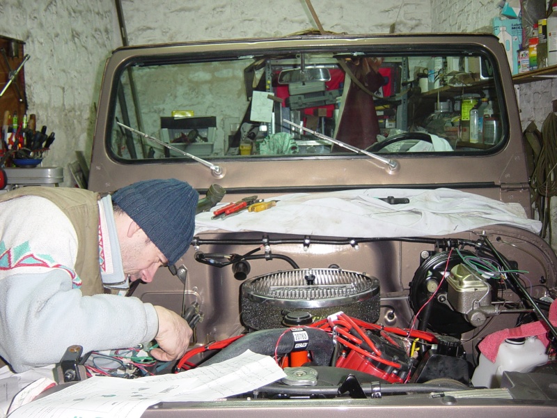

Poursuite dans le compartiement moteurde "l'électrification" de la voiture. Faut pas merder avec le branchement de la boite a étincelles !

Mais enleve moi d'un doute ?? tu travailles dessus en temps réel ou il fait tres froid chez toi ?? Shocked
je dis ça a cause du bonnet et de la doudoune sur la derniere photo Laughing

Christophe, comme je l'avais écrit au début, je raconte ici la restauration de cette voiture... qui est déjà finie à ce jour. Je vous rassure, l'histoire se termine bien, comme dans les films américains. Bref, si le travail est déjà fait, il faut quand même travailler pour l'écriture et la recherche des photos dans mes archives.
D'un autre coté, cela vous permet d'avoir un récit qui ne s'étire pas trop dans le temps comme c'est souvent le cas dans les restaurations au fil de l'eau. Tout bénef. quoi cheers

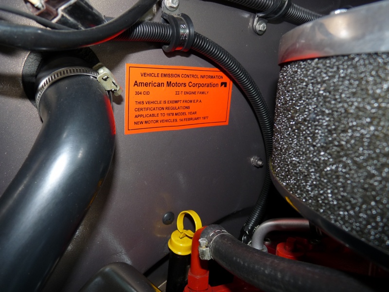

et puis quelques autres pour le compartiment moteur comme celui du garage AMC qui note la dernière vidange, acheté vierge et que j’ai rempli aux dates actuelles…
ou encore celui concernant les indications sur le type de dépollution appliquée sur ce moteur
et puis le porte clés AMC qui va bien. Toutes ces petites choses ne sont pas évidement indispensables, mais j’aime bien aller au fond des choses

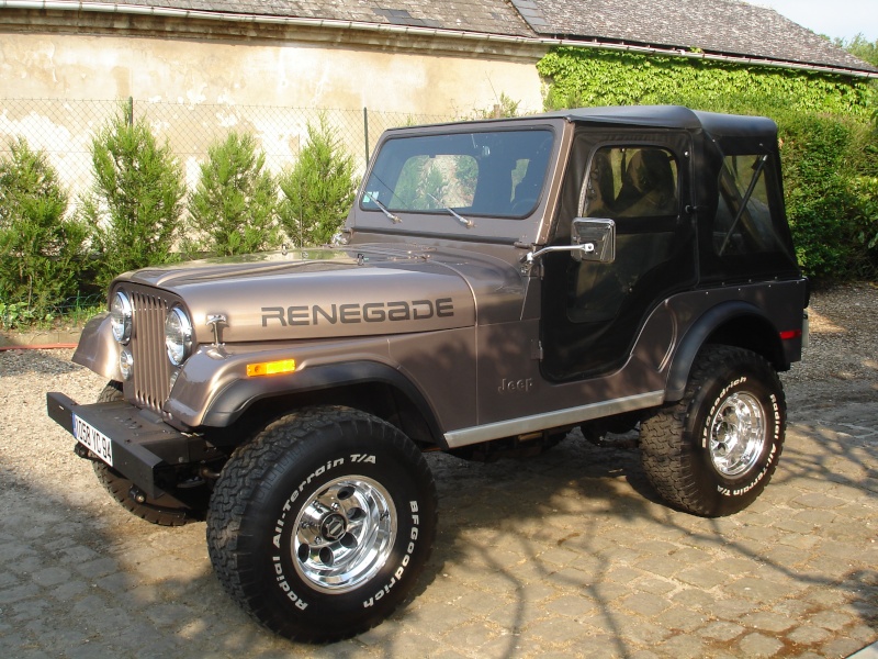

Pose d’un sticker "Renegade" pas vraiment d’époque pour ma CJ5 vu que c’est le modèle de la série limitée de la Wrangler à ailes larges des année 90. Mais bon, cela lui va bien et je n’avais pas à cette époque trouvé un design 70/80s en noir satin ou mat. La pose est plus compliquée qu’elle ne le semble de premier abord car le capot des CJ5/7 est bombé de haut en bas et d’avant en arrière. Les capots arborant des marquages de travers ne sont pas rares… J’ai donc utilisé un scotch de carrossier pour matérialiser la base, puis en mesurant les espaces, assemblé les lettres une par une.
