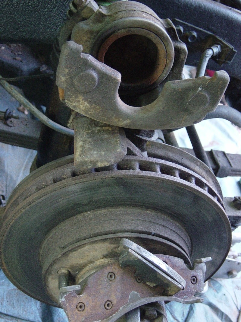

Les freins AV:
Comme je l’avais souhaité, mon pont avant (Dana 30) est équipé de freins à disques. Ils sont en plus actionnés par un maître cylindre secondé par une assistance, un plus lorsque l’on veut freiner des roues assez lourdes comme mes 33. Mais le modèle que je découvre n’a été monté que de 1977 à 1978. Ce que l’on nomme le « 6 bolts caliper » Il est donc plutôt rare et surtout… gros ! L’étrier et le disque sont bien plus gros que ceux du modèle plus courant « 2 bolts caliper ». Je pense que ce gros modèle de frein était surtout destiné aux fullsize et qu’un problème d’approvisionnement à poussé Jeep à les monter pendant deux ans sur les CJ5/7 pour combler le manque. Si quelqu'un connaît l’histoire… en tout cas, je suis content d’avoir de gros freins à l’avant.
Je vous passe le déroulé du démontage :
La clé BTR de ¼ indispensable si vous ne voulez pas foirer la tête de la vis qui retient la plaque et sa languette ressort.
Ne les cassez (et perdez) pas ! Toutefois, il est possible de recommander ce type de pièce chez les spécialistes.
Les plaquettes sont asymétriques.
L’étrier et le disque. Ce dernier est plus épais que le modèle standard, en gros il fait 28mm au lieu de 22mm, vous pouvez rentrer un doigt dans les trous de ventilation.
Le raccord du flexible sur l’étrier est du type carré et non pas banjo.
La vis du raccord du flexible sur l’étrier est a tête hexagonale mâle. Il est impératif de la desserrer avec une clé à la bonne dimension car elle est souvent très dure à venir. Prévoyez aussi les deux joints de cuivre (2 par raccord) aux dimensions US adéquates, votre future étanchéité en dépend. Je prévois l’échange des deux flexibles de frein, leurs joints en cuivre et je trouve sur Internet un « artiste » qui vend des vis/raccord en métal de haute qualité, je lui en achète une paire.
dépose du disque :
Dépose du moyeu débrayable (option d’origine), après le cabochon, j'enleve le jonc.
Dépose du contre écrou et de la rondelle frein, l’écrou, la rondelle d’appui, le disque et les roulements
Dépose des 6 écrous
Maintenant, vous voyez pourquoi ce modèle s’appelle le « 6 bolts caliper » au lieu d’être rapportée comme le modèle « 2 bolts », le « 6 bolts » est carrément intégré au pont.

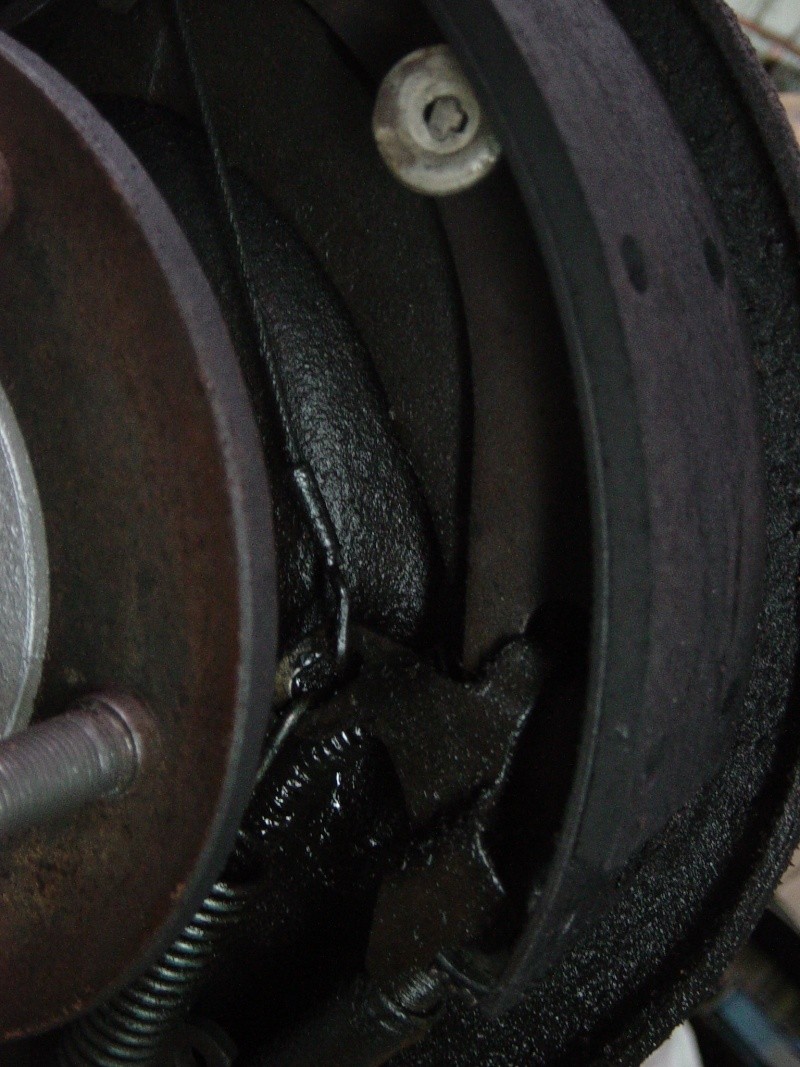

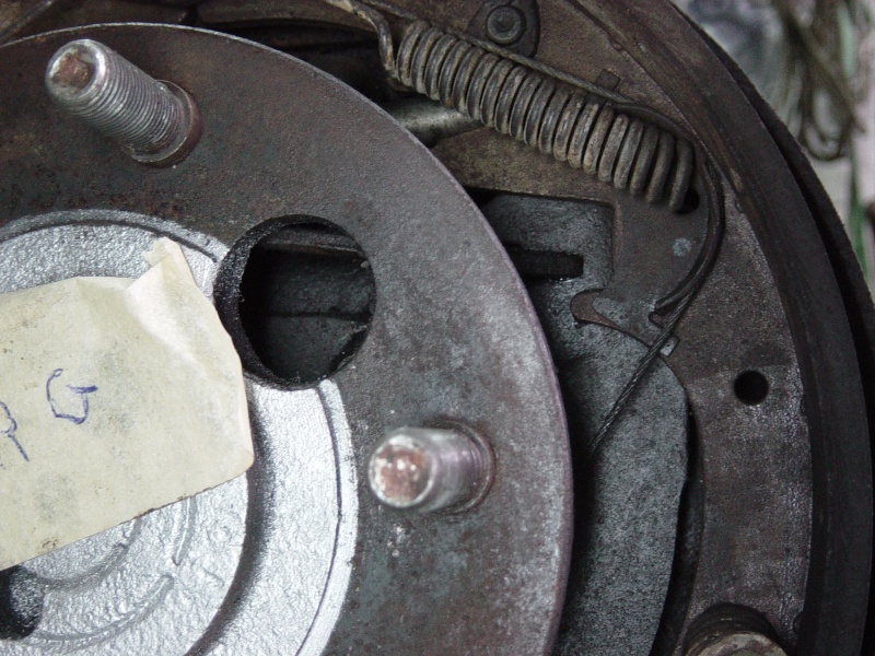

Les freins AR
Le pont AR est un AMC20
Une fois les tambours tombés, je constate que ces derniers n’auront besoin que d’un bon décrassage. Par contre le coté gauche est marqué par une fuite de liquide de frein. Le cylindre de roue est HS. A vrai dire, j’avais prévu de changer les deux cylindres d’office. J’avais des cylindres achetés pour monter sur un Dana 44 et je constate qu’ils vont sur mon AMC20… En fait, de 1976 à 1986 il n’y a qu’un type de cylindre proposé dans les catalogues. Par contre les garnitures ne doivent pas être bien vieilles et en plus elle sont sèches, donc je les gardes.
Je vous passe un petit déroulé de tout le mécanisme du côté gauche, dans le sens des aiguilles d’une montre :
On commence par le haut, fixation des deux ressorts et du câble
L’extrémité du ressort passe à travers un trou dans la petite tôle de renvoi du câble et le segment de frein D On aperçoit le levier mobile de frein à main caché en partie par le segment de frein, la barrette horizontale avec des formes de fourche aux deux extrémités se prend dessus.
En bas à droite : la coupelle et la tige en T qui retiennent le ressort chargé de l’appui latéral du segment de frein, et plus bas, l’accrochage inférieur du câble sur la tôle de manœuvre de l’ajustage des freins et fixation du ressort inférieur sur la même tôle.
Une vue pile poil en bas. Les caoutchoucs obturateurs de la lumière de réglage sur le flasque de frein sont absents, je vais commander un set comprenant toute la petite quincaillerie décrite dans ce tour, les caoutchoucs en font partie (c'est un peu sombre, désolé)
On remonte sur le coté gauche par le bas, fixation gauche de l’ajusteur de frein, du ressort inférieur et coupelle du ressort de maintien. On voit le câble de frein à main qui va chercher son accrochage sur le levier mobile que l’on distingue plus haut au début du tour, caché en partie par le segment de frein D.
la barrette horizontale venant du levier de frein à main à l’opposé vient ici se fixer, avec en plus un ressort, sur le segment de frein G.
Voilà, plus facile à démonter qu'à remonter... dans le bon ordre !

Peut on monter des disques à la place des tambours à l'ar?
J'ai fais ce genre de conversion sur un land 88 pour les avants : efficaces et réglages 0 ,justes les ar... mais le mécanisme est archi simple par rapport à la Jeep.
Regarde sur tes bouquins si les collecteurs pour le 360 sont mixtes (2 et 4 corps) stp

Re: CJ5 V8, il me fallait l'icône !
Oui on peut monter des freins à disques à la place des tambours. Il y a des kits qui existent aux USA, ils sont complets avec disques, étriers comportant un mécanisme de frein à main mécanique (souvent, il faut faire faire les câbles sur mesure) et les supports d'étrier. Il manque souvent aussi les flasques de frein qui protègent et donnent un aspect "montage usine" au système.
Il faut tout de même envisager 600-700$ le kit, auquel il faut ajouter le transport, et les éventuelles taxes à l'arrivée en France (cela dépend du type de transport choisi)
Certains préfèrent se lancer dans l'adaptation personnelle. Les disques de Lada Niva par exemple, ont le même entraxe que les goujons des CJ.
Reste que je préfère laisser ce type d'adaptation personnelle aux petits "Génies", on parle ici de pièces de sécurité et il faut que cela soit parfaitement réalisé.

Je vais me pencher sur la question, comparer à certaines pièces je trouve le prix plutôt correct!
L’orifice d’entrée du câble de frein à main. Un des deux câble était grippé, échange des deux pour parer à tout problème. Je changerai plus tard la commande de frein à main car la roue à rocher avait tendance à sauter une fois sur deux lorsque le frein était en fonction. C’est con de retrouver sa voiture en vrac au bas de la rue…
Je dépose les arbres de roue AR. Ce sont des modèles une pièce renforcés. Je dépose également les joints spi, ils seront tous changés. Comme les dents de couronne et autres pignons du différentiel ne sont pas marqués, je les laisse vivre. Prévoir la rondelle d'écrasement spéciale lors du changement du joint spi de nez de pont, elle est en principe à usage unique.
Décapage du pont à la brosse abrasive et passage d’une couche de neutralisateur de rouille Duco. Ensuite je passerai une couche d’apprêt époxy. D’autres pièces vont recevoir aussi une couche en même temps, histoire de ne pas avoir à nettoyer le pistolet pour rien.
J'en passe une bonne couche, les parties basses étant plus exposées.
