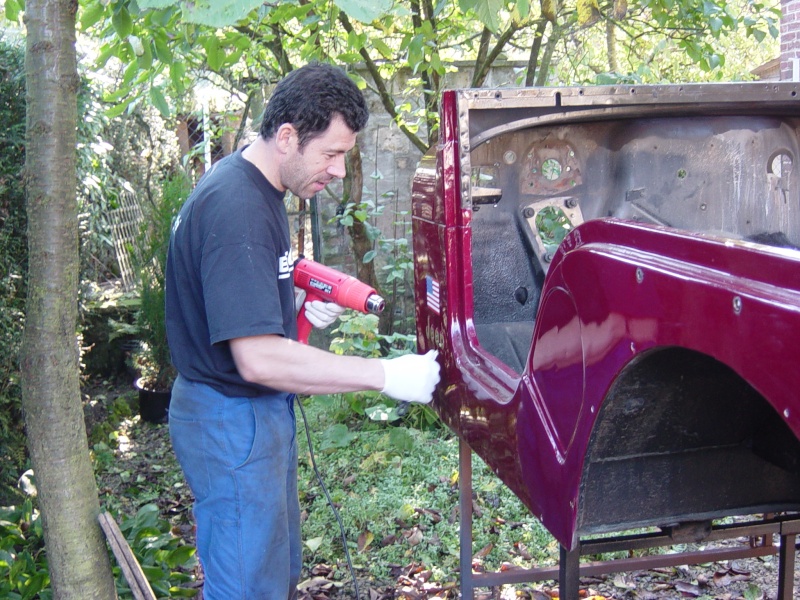

rendeer Les travaux sur le châssis et la mécanique ne peuvent guère plus avancer sans la mise en place de la caisse.
La Carrosserie
Evidemment, pour une voiture qui vient d’Arizona, elle devait être dans un état très correct à son arrivée en Belgique, il y a une quinzaine d’années (1994) Sans doute une légère rouille très superficielle sur les parties inférieures comme c’est souvent le cas sur les véhicules qui proviennent de ces Etats très secs.
Cependant, de l’eau a coulé sous les ponts et je doute fort que le premier propriétaire belge ait porté une attention particulière à la protection de la voiture. Le second propriétaire, paysagiste, n’était pas versé sur la spécialité de carrossier mais avait comme connaissance un homme de l’art qui lui a réalisé les travaux alors nécessaires. En effet, le climat plutôt humide du ch’Nord n’avait pas très bien réussi à la CJ5. Elle a donc été décapée entièrement de sa peinture sur la partie supérieure. La tôlerie du plancher au pied des passagers avant, les deux cotés, les dessus d’ailes AR intérieurs ainsi que le panneau AR ont été refait, ce n’est pas rien… Un apprêt plus tard, un revêtement de protection de type Rhino-Liner a recouvert l’intérieur et l’extérieur a reçu cette merveilleuse couleur framboise, parée de marquages dorés… les goûts, les couleurs… afro
Non je me moque un peu Mr gren , elle était assez sympa mais le problème tenait surtout au fait que je ne disposais d’aucune possibilité de refaire faire cette couleur car elle était « custom », sans qu’il y ait eu de formule de noté.
Pour en revenir à mon choix de travaux sur la caisse : si la réfection faite par le carrossier sur la partie supérieure, il y a 3-4 ans, tient toujours, c’est qu’elle a été correctement réalisée. En effet, il n’y a depuis ce temps aucune cloque sous la peinture. La caisse n’est donc pas parfaite mais elle devrait faire une bonne douzaine d’années voir plus avant de nécessiter de gros travaux et de toute façon, je commanderai alors une caisse neuve.
Je vais surtout assainir la cloison pare-feu et le dessous.
Ne sachant si la surface avait été bien préparée avant la peinture, je décolle les stickers avec le pistolet à air chaud pour ne pas arracher des morceaux de peinture avec.
Le plant de joint horizontal formant un rebord est un nid à rouille car il retient la terre et l’eau. Il y a urgence car la corrosion, si elle n’a pas encore percé, est assez importante.
L’intérieur est en bon état, je laisse le revêtement de protection (qui de toute façon, serait un enfer a retirer)
Vue de l’arrière, avec les restes de l’installation qui maintenaient la bombonne de GPL. Le plancher n’est pas troué.
Désolé, la photo n'est pas top avec le contre-jour...
Un coup d’œil sur une des parties faibles de la caisse de CJ5/7 : la fixation sur la traverse AR. En effet, l’écrou prisonnier est souvent tellement oxydé qu’il faut ouvrir la partie boxée afin de pouvoir accéder à cet écrou et le bloquer pour dévisser la vis. De toute façon, cela me permettra de traiter tout l’intérieur à l’anti-rouille. Je vais découper complètement une trappe de visite que je fermerai avec une tôle amovible, cela pour les deux cotés.

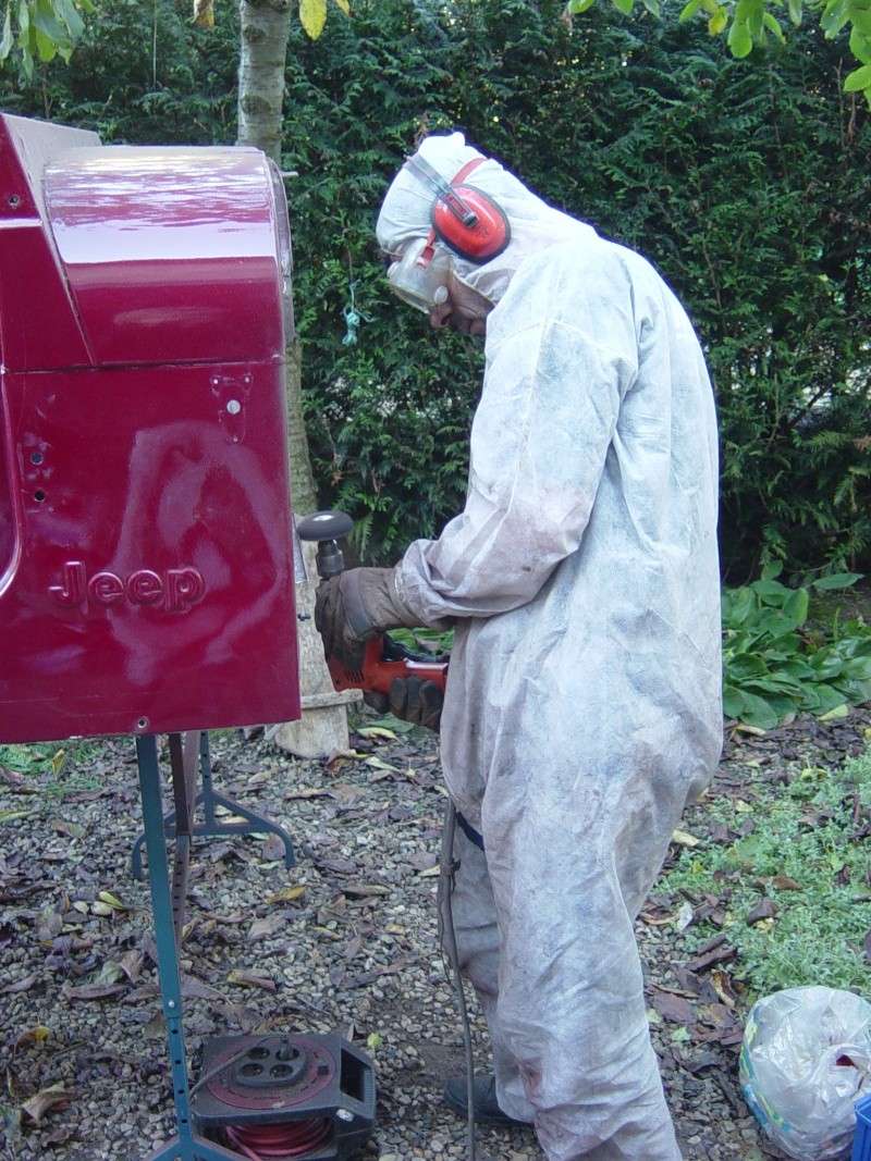

Décapage de la cloison pare-feu avec une brosse 3M, style agglomérat de fibres avec granulés abrasifs, cela marche très bien et ne martyrise pas le métal. Si l’on ne fait pas tourner trop vite la brosse on peut la faire durer assez longtemps.
Allez, vous pouvez vous marrer ! Vous en connaissez beaucoup des Jeepers sénégalais aux yeux bleus ? PTDR

Magnifique boulot.....mais je te conseille de porter un masque quand tu te transformes en senegalais aux yeux bleus..... pouce up
