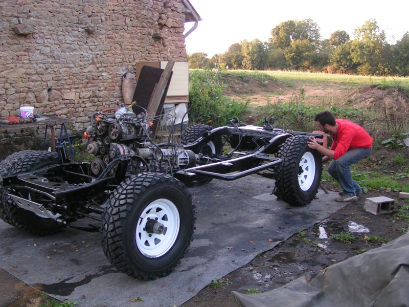

bonsoir
voila les dernières news de l'auto
la train roulant est terminé
moteur boite cardans sont remontés ainsi que quelques bricoles
et sans oublier mes roues qui ont reçu de nouvelles montes
pour le moteur j'ai commencé 2 , 3 vérifs comme l'axe de la pompe a huile, les bougies de préchauffage, la distribution reste a faire (quand j'aurai les galets )
j'ai aussi modifier les supports moteurs qui était mort, je les ai refais traverssant (au cas ou elle irai sur le toit)
maintenant je vais me remettre sur la caisse ( la semaine prochaine )
pour info je vais découper les panneaux latéraux pour en faire des neufs
mais bon je verrai ça le weekend prochain
a plus tard
manu
http://f.brulin@voila.fr

MessageSujet: Re: une nouvelle CJ7 parmi nous   Lun 12 Oct 2009 - 22:29
nico a écrit:
Beau boulot! Vivement la suite.
Tu a utiliser des jumelles révolvert, mais a tu mis aussi des Zbox?
merci a toi
pour les jumelles, elles etaient avec l'auto
je ne m'en suis jamais servi vu que je n'est pas roulé avec la cj (je l'ai démonté avant )
on verra se que ça donne en TT ...
normalement j'attaque la caisse en fin de semaine, si tout va bien . je n'attend que ça
manu

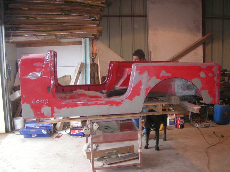

bonjour a tous
bon voila
il y a encore du changement dans mes projets
je ne refait pas la caisse de la CJ tout de suite car j'ai repris la caisse de l'YJ que j'avais pour mon
proto
cette caisse là est vraiment en super état elle n'a pas un pette de rouille
elle a juste des petites cabosses
Par contre vue que se n'est pas une caisse de CJ il y a 2 3 trucs a modifier
comme le haillon arrière qui n'est pas du tout fait pareil et des trous a boucher
Et vue que la trappe du bouchon de réservoir est a gauche au lieu d' etre a droite j'en ai profiter pour conserver le trou et je vais encastrer mes feux dedans (ça vas éviter de les casser)
pour info je suis sur la caisse depuis lundi et j'ai toujours pas fini , donc j'imagine meme pas le temps a mettre pour refaire la caisse de la CJ a neuf ( je la refrai quand meme plus tard pour la remettre sur le proto)

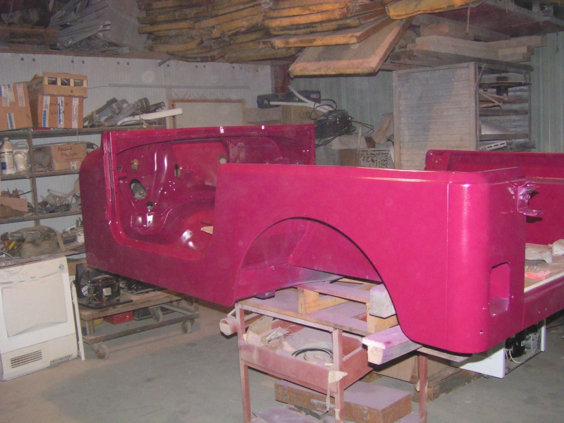

bonsoir a vous
La restau avance mais je n'ai pas donné de nouvelle plus tot car j'avais oublié l'appareil photo ses dernier week-end ( vue que je sais que vous aimez ça )
je suis en pleine phase de peinture , la caisse a été apprèté il y a 2 semaines plus les accessoires et là on voi encore plus de défaut qu'avant donc petites retouche sur se qui est visible (mais il en reste encore) ensuite une première couche de peinture a l'intérieure pour me tester ,et le résultat (pour moi) est plus que correcte ,il faut le coup de pate pour les raquoins et autres , sans faire de coulure ni des oublis .
Mais bon quant on voit que ça reprend forme c'est cool
Voila se que ça donne pour le début , avec un peu de poussière dessus (tof prise hier )
Et puis aussi mon arceau qui est presque fini (d'etre fabriqué)
Voila pour le moment , normalement la peinture totale est prévu le week end prochain
manu

MessageSujet: Re: une nouvelle CJ7 parmi nous   Mar 1 Déc 2009 - 19:59
bonsoir
un petit message pour vous dire que la caisse est peinte plus des accessoires
et pas facile de faire une belle finition , j'ai pas fait de coulures mais quelque manque , se n'ai pas grave vu que j'ai prévu de passer une dernière couche une foi remonter pour etre sur de l'uniforme de l'ensemble .
passons aux photos
bonne soirée a tous
manu

bonjour a tous
le chantier a repris gentiment se week end
la caisse a retrouver sa place sur des supports casi neufs
il a fallut faire une petite modif de support sur la caisse car se n'est pas les meme que la cj (ceux qui sont sous les pieds d'arceau ) mais rien de cata
puis j'ai fini de souder, meuler et poncer l'arceau , plus k peindre
car au final j'ai pas fait comme je voulais ,sa prend quand meme beaucoup de place dans l'atelier et j'en est un qui aurai commencer a faire des bons
et aussi démontage du carter d'huile pour connaitre comment c'etait fait , mais ça je vait vous en parler dans un autre post
manu
manucj
Nombre de messages : 161
Localisation : gesvres dans la mayenne
Prenom : manuel
Date d'inscription : 01/01/2009
MessageSujet: Re: une nouvelle CJ7 parmi nous   Dim 17 Jan 2010 - 8:46
bonjour a vous tous
la cj retrouve une allure d'auto cela fait 2 jours que je suis sur la faze remontage et sa prend forme .
les arceaux sont fini et posé dans la caisse
caisse fixé définitif
passage de gaines électrique des feux arrières
pose du pédalier, mastervaque , émetteur d'embrayage , pedale de frein a pied + raccordement ,du système de chauffage (dont la j'ai un petit problème avec la répartition d'air sur le pare-brise )
sur le moteur
les galets et courroie changer ,
la pompe de DA remonter +finition aujourd'hui
durites de frein, d'embrayage, de chauffage raccordé
et une petite bricole j'ai repris la jauge a huile du moteur atmo pour comparer et avoir une meilleur accésibiliter .
une petite photo de ce que sa donne pour le moment
et puis aujourd'hui on y retourne
bonne journée a vous
manu
